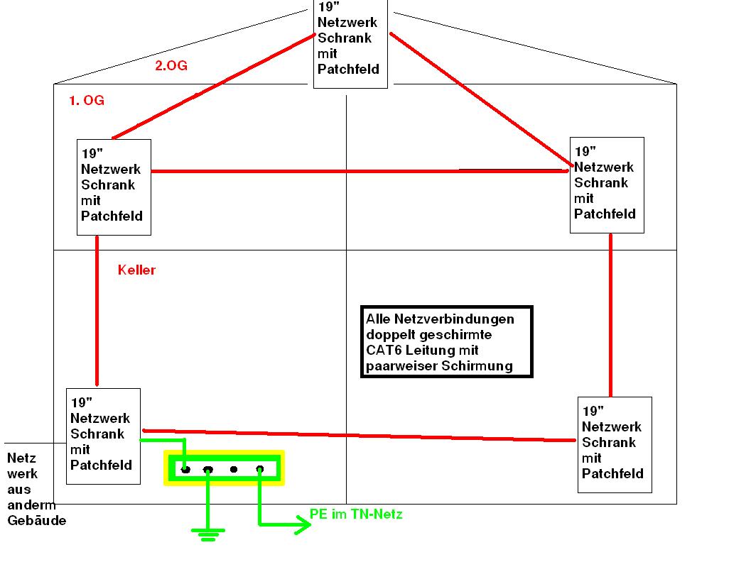

Hallo Netzwerker,
ich hab mal ne Frage zum Erden der Schirmung bei Ethernet
mit verdrillter Zweidrahtleitung.
Der Schirm wird ja zwangsläufig auf allen Patchfeldern
aufgelegt dadurch entstehen doch Erdschleifen (siehe Fallbeispiel aus
der Skizze),
muss dort jetzt vom jeden Schrank ein Potentialausgleich zum Keller also
zur Potenialausgleichschiene
erfolgen? Wie verhällt sich das denn wenn man andere Gebäude vernetzt
die ja jedes für sich
einen eigenen Potenialausgleich haben?
Oder sollte man dann alles per Fiber Optik machen, ist sicher bei
Neuanlagen angebracht aber wie siehts bei Altanlagen aus?

Eine Lösung habe ich nicht, nur eine Info:
Im Obergeschoss bei mir sind zwischen Mantel und PC-Gehäuse ungefähr
40V. Komischerweise britzelt das dann doch ganz schön, ich kann es kaum
festhalten. D.h. es fließen ausgleichströme über den mantel.

ähnliche probleme werd ich auch demnächst haben da ich auch eine haus
verkabelung machen darf... was ich mich an meine ccna-"lern"-zeiten
erinnere empfehlen die entweder die verkabelung zu den dosen utp zu
machen und dann stp weiter (gibt halt fast nur stp patch-kabel) oder
eben stp zu den dosen und dann utp weiter.. andere möglichkeit gibts
imho nicht....
