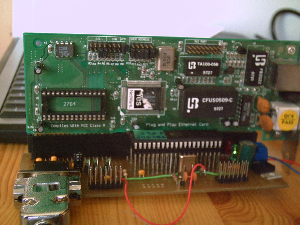

Hallo
Ich bin am Verzweifeln. ;-) Ich kann den Webserver nicht "anpingen".
Es ist die Version mit Atmega32 und der Software 1.38 mit SD-Karte und
der
Adresse 192.168.1.66 von Holgers Seite.
Istzustand:
RTL8019AS-Karte mit Jumpern
Adresse 300, IRQ 2/9 eingestellt
angeschlossen an einen Router
Nach Einschalten blinkt die rote LED auf der Control Karte 5 mal
und es wird über die RS232 gemeldet: "Keine SD Karte"
(ist im Moment auch keine dran, da hat er Recht ;-))
Dann "INIT 34" OK
und die Netzwerkadresse 192.168.1.66
und die MAC-Adresse.
Link LED an der Karte ist an.
Activity der Karte geht nach der Meldung "INIT34 OK" an.
am Router ist auch die 10Mbit LED an.
Verbindung ist also "elektrisch" da.
Ist das vielleicht nur ein Problem mit der IP-Adresse, weil mein
Rechner hat 192.168.178.146 und der Webserver eben 192.168.1.66?
Oder kann ich meinen Rechner irgendwie in den Adressbereich
192.168.1.xxx
zwingen?
Ratlos
Paul
OP #679414
** Isa-Ctrl Webserver **
Init Network Card: ......... Init Ready!
Init: Okay 34
My Mac: 1e.a.2b.2b.2d.4d
My IP : 192.168.1.66
So, jetzt habe ich noch die andere Version ohne SD-Karte probiert.
Das ist die Ausgabe davon über RS232. Ist das alles, was ausgegeben
wird,
oder "hängt" der Mega 32 fest und es müßte noch mehr kommen?
Wie ist das mit dem Subnetz? Muss ich mit beiden (PC und ISA-Control)
die ersten 3 Teile der Adresse gemeinsam haben, d.h. beide müssten
mit 192.168.1.xxx anfangen?
Wenn das so ist, wie kann ich dann meinen Rechner "verstellen", so daß
er
im Bereich 192.168.1.xx zu liegen kommt?
Immer noch ratlos
Paul
Gast #679452
die Rechner müssen im selben Subnet liegen, d.h. z.B. 192.168.1.xxx
Das geht für ein Netz mit 255 Adressen, für den privatbereich völlig
ausreichend.
Also dem Rechner eine feste IP zuweisen oder den DHCP des Router auf
diesen Adressbereich umstellen.
Dann sollte alles klappen :)

Gast #679521
HURRA!!! :-))
Es geht. 3 Kreuze.
Ich habe meinen Rechner jetzt auf 192.168.1.67 eingestellt. Damit komme
ich an den Webserver ran.
Jetzt muß ich mir nur noch etwas einfallen lassen, wie ich es mit dem
Rechner anstelle, daß er unter dieser Adresse mit der Fritz-Box
"spricht".
Danke für Eure Hinweise und Hilfe, ich war auf dem falschen Dampfer mit
meiner Überlegung, daß nur die ersten beiden Zahlen der IP-Adresse die
gleich sein müssen.
Freu!!
Paul
