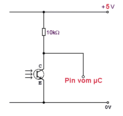

Ich möchte eine Lichtschranke bauen und habe dazu auch die Ansteuerung
der IR Diode über den Attiny2313 soweit hinbekommen, aber wie kann ich
denn einen Fototransistor anschliessen ? Kann mir jemand eine kleine
Schaltskizze machen ?
Vielen dank :).
