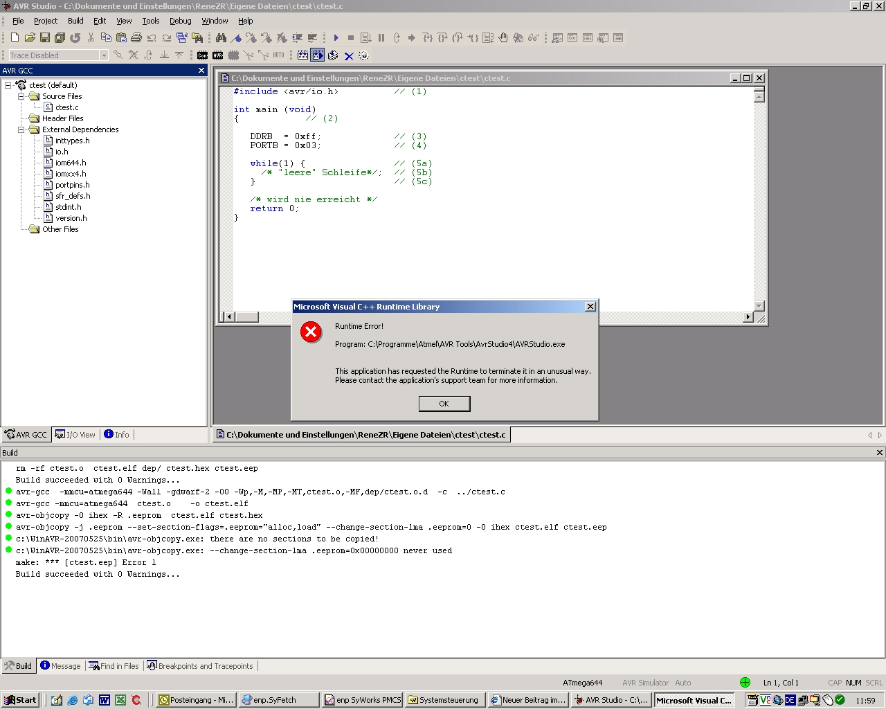

Hallo an alle!
hab nur eine kurze frage, und zwar steige ich um von der c++
programmierug auf avr´s. nun kommt eine Fehlermeldung sobald ich
avr-studio auf "build and run" klicke.
habe das c++ studio deinstalliert!
wisst ihr was da sein könnte oder habt ihr eine idee wie ich dies
problem lösen kann?
mfg. ein suchender
Gast #682829
typischer Versionkonflikt. Finden sich hier jede Menge Threads zu.
AVRStudio 4.12 + WinAVR 2007xxxx = PROBLEM
Also entweder altes WinAVR (2006xxxx) installieren oder neues AVRStudio
(4.13 + SP1).
FBI
PS: Der Simulator kann sehr wohl mit GCC! Außerdem liegt der Absturz
nicht am Simulator sondern am Debugger, der mit den neueren Debuginfos
(dwarf-2) von WinAVR2007xxxx nicht klarkommt.
