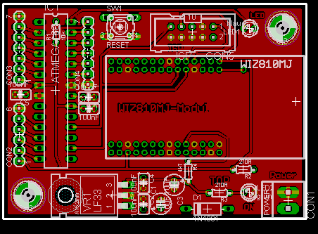

Hallo alle zusammen,
ich habe heute das WIZ810MJ Ethernet Modul bekommen und mich mal
daran gemacht eine Platine zu entwerfen mit einem ATMEGA168 und
Platz für das Modul.
Ich habe das Eagle BRD-File mal angefügt um die Meinung derer
zu erfahren die sich in Eagle gut auskennen.
Sollte Interesse an dem Board bestehen könnte ich es auch gerne
fertigen lassen.
Ich bin für jede Anregung, Meinung dankbar.
Techn. Daten:
73x52mm, doppelseitig, durchkontaktiert
ATMEGA168
WIZ810MJ-Modul, Datenübertragung per SPI
LED zum testen an PB1
Power-LED
INT vom WIZ810MJ an PC5 (INT13)
Reset-Taster
10 pol. ISP-Connector

Hast Du da mal einen Drc-Check laufen lassen? Und die Bahnen sind in
total schiefen Winkeln verlegt, Du solltest nur 45-Grad-Winkel benutzen.
Selber aetzen willst Du das sicherlich nicht denn dann ist das Clearance
zwischen den Leiterbahnen (Leiterbahn/Nassepolygon) viel zu gering. Das
solltest Du auf jeden Fall noch vergroessern, so oder so.
Michael
P.S. Die Schaltung habe ich nicht ueberpreuft aber nach Deinen
Ausfuehrungen ist anzunehmen dass das noch nicht ganz knusper ist.
Nachtrag: Betreibst Du Dein Atmega ohne externen Oszillator? Ist das
fuer die Applikation gangbar? Ist der Wannenstecker oben der
ISP-Stecker?
OP Persönliche Seite #684064
@Michael G.
Danke für deine Meinung, die Winkel sind doch funktionell nicht von
Bedeutung
soviel wie ich gelernt habe, ist nur optisch nicht schön.
Selber fertigen fällt eigentlich aus da die Durchkontaktierungen für
mich
nicht machbar sind. Die Schaltung an sich funktioniert. Der 10 polige
Wannenstecker ist der ISP Anschluss, sollte so korrekt sein, auf einem
Atmega32 Board hier ist er genau so beschaltet und funktioniert.
Aufgrund des Platzmangels habe ich auf den externen Quarz verzichtet,
es läuft mit internen 8 MHz bei 3,3V.
Es soll ein einfacher Webserver werden der eine Seite darstellt auf
der Daten wie Temperatur, Luftfeuchte etc. stehen, diese werden über
einen Sensor an den 3 Pins von CON2 eingelesen.
Wie kann ich das Clearance einfach anpassen ohne alles neu machen
zu müssen?
Persönliche Seite #684084
> Bedeutung soviel wie ich gelernt habe, ist nur optisch nicht schön.
Nur weil ich aus einer Tasse trinken kann, ohne sie vorher abgespuelt zu
haben, tu ich das noch lange nicht. Aber bitte, wie Du meinst.
"Optisch" wuerde ich sagen das Board hat Drc-Probleme, aber mehr als
darauf hinweisen kann ich auch nicht. Kann aber auch nur an der
schlechten Darstellungsqualitaet der Grafiken liegen.
Wozu sind die vier zusaetzlichen Pins am ISP-Stecker?
Solange Du keine zeitkritischen Operationen durchfuehrst duerfte der
interne Oszillator OK sein, inwiefern das fuer die Kommunikation mit dem
Ethernet-Modul kritisch ist wirst Du selber herausfinden muessen.
Michael

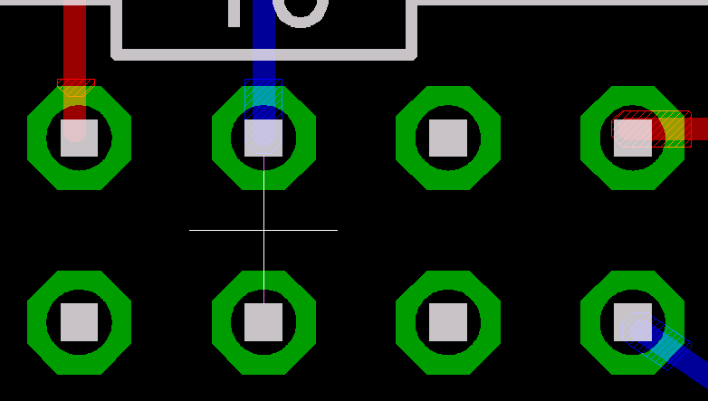

OP Persönliche Seite #684091
@Michael G.
Welche zusätzlichen PINS meinst Du, mein ISP hat hier immer 10 Pole,
egal ob auf div. Board aus dem Web als auch beim Pollin Evaluation
Board.
Ich bekomme Clearance Fehler, da hast Du Recht, aber ich verstehe sie
nicht
da es Leiterbahnen sind die an die Pads angeschlossen sind und genau da
meckert Eagle. Eine Leiterbahn muss doch aber bis in die Mitte des Pads
geführt werden oder verstehe ich das falsch?
Gast #684107
Auf der Bottom-Seite sehe ich neben dem Regler eine frei
hängende Leiterbahn (Fragment) ohne Anschluss an Pads.
Manche Leiterbahnen sind Bottom und Top identisch verlegt,
was nicht notwendig wäre.
Ansonsten sollte ein Platinenhersteller mit der Vorlage
klar kommen. DRC-warnings heißen nicht, dass der Hersteller
damit Probleme hat.
Dass nicht alle Leiterbahnen nicht "schön" rechtwinklig
oder in 45-Grad-Winkel verlegt sind, provoziert das Auge,
ist aber elektrisch irrelevant. Das gibt dem Layout ein
persönliche Note. Ich habe dafür Verständnis.
Elektronik-Puristen haben keine Ader für künstlerische
Freiheit. :-)

Gast #684110
Clearance-Fehler bekommst Du auch, wenn Du Leiterbahnen
nicht an einem Pad beendest und von dort aus neu verlegst,
sondern direkt "darüber ziehst".
Dem Hersteller ist das völlig egal. Das Ergebnis sieht
mit und ohne Clearence-Fehler genauso aus.
Einzig kritisch wird es, wenn Du Leiterbahn-Abstände enger
wählst, als der Platinen-Hersteller vorgibt.

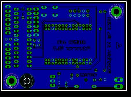

OP Persönliche Seite #684114
@Gast
Danke ich dachte mir auch das nicht alles was Eagle anmahnt auch
faktisch falsch ist. Ich habe das Layout noch einmal überarbeitet
und dabei die Fragmente entfernt, habe ich nicht mehr gesehen durch
den GND Layer ;)
Ich finde halt das es technisch funktionieren muss und keinen
Schönheitswettbewerb gewinnen soll.
Hier habe ich die aktuelle BRD Datei nochmal angehängt.
Gast #684118
Thomas,
Du hast von Conn3 und Conn4 Leitungen sowohl BOTTOM
wie auch TOP zur CPU hin verlegt. Das braucht es
eigentlich nicht. BOTTOM sollte reichen.
Trotzdem: doppelt genäht hält besser. :-)
Ein allgemeiner Hinweis und auch eine Sache des
persönlichen Geschmacks:
Leiterbahnen unterhalb von Bauteilen (hier die CPU)
lege ich wann immer möglich auf BOTTOM. Da kommt man
später besser ran. Du verlegst Leiterbahnen unter-
halb der CPU auf dem TOP-Layer, wo das eigentlich nicht
zwingend nötig ist.
Gast #684124
Deine DRC-Meldungen rühren auch daher, dass Du nicht alle
Bauteile "schön" auf ein einheitliches Raster gelegt hast.
Beim nächsten Projekt solltest Du vielleicht mit der
Standard-Einstellung von Eagle arbeiten (0,05 inch) und
Bruchteile davon.
Es sei denn, es macht Dir Spaß, die Elektronik-Fuzzy in
diesem Forum zu provozieren. :-)
OP Persönliche Seite #684147
@Gast
Na etwas "aufmischen" ist manchmal ganz gesund, aber es soll ja auch
einfacher sein mit einem sinnvollen Raster zu arbeiten ;)
Ich habe jetzt die Leiterbahnen soweit es geht auf den Bottom Layer
gepackt und habe somit unter dem Atmega keine Leiterbahn mehr auf dem
Top Layer.
Nochmal vielen Dank für die konstruktive Kritik und Hilfe.
