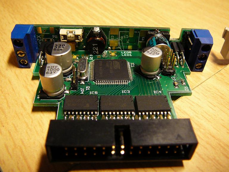

Bau gerade wie so viele hier auch im Forum am eigenen Hausbus, die
ersten Prototypen sind schon im Test. Das ganze läuft „vorrangig“ auf
CAN und soll mittels Module entsprechend ausbaubar sein. Ich gehe stark
davon aus das hardwaremäßig andere CAN Projekte im gewissen Masse auch
kompatibel sind.
Guten Verbesserungsvorschläge sind immer sehr willkommen :)
Teil 1: Output Modul
- passt in schmales Hutschienengehäuse Ausgang über Flachband Kabel,
Eingang über Schraubklemmen
- 2 separate Platinen in dem einem Gehäuse – Stromversorgung und
Steuerung, die kleine sieht man nur im 2.Bild
http://home.arcor.de/alex.fi/hb/canio.jpg
http://home.arcor.de/alex.fi/hb/canio_real.jpg
- 24 Ausgänge über ULN2803
- Sehr variable Eingangsspannung bis 30V ~ oder = V, 2 stufig mittels
Schaltregler und Linearregler wird sowohl Relai als auch uC Spannung
erzeugt
- AT90CAN128, sowohl 3.3V als auch 5V Betrieb vorgesehen, strebe
momentan eine 3.3V Lösung an
- Relais sind bei mir die 6.3mm!! breiten Hutschienenrelais von Finder
vorgesehen, damit sind die 230V vollständig getrennt!!! -> Reichelt  FIN
38.51 12V
Artikel-Nr.: FIN 38.51 12V
Offene Punkte die mir bisher :
MC34.. als Schaltregler ist nicht wirklich ideal, leider habe ich keinen
Regler <5E mit MOS-FET Ausgang und Schaltfrequenz bis 250kHz gefunden,
HF wollte ich nicht betreiben
CAN Anschluss wird wahrscheinlich kaputtgehen wenn man Spannung und CAN
vertauscht – keine Ahnung ob man das „Idotensicher“ realisieren kann.
Linearregler eventuell von fix auf adj vorsehen, allerdings reicht mir
die 3.3V und 5V als Möglichkeit momentan
Eingangs C (C14) fuer die Stromversorgung ist momentan nur Tantal mit
Baugrösse C vorgesehen, nicht unbedingt ideal aber mehr Platz war
nicht...
 - Schematic Layout für beide als PDF bzw. Eagle Projekt Daten
-> http://home.arcor.de/alex.fi/hb/hb.zip
Momentan nehme ich die Bedienplatine in Betrieb, dort ist ein Bluetooth
SPP Modul enthalten, der CAN Bus selbstverständlich, ein 866Mhz
Funkmodul hat einen Lötplatz. Die Bedienung erfolgt mittels
Drehtastencoder und S65 Display, nur als Ausblick auf den Teil2.
Großartige Dokumentation wird es aus Zeitgründen nicht geben, es sei den
es findet sich jemand, das bezweifle ich aber mal da es ja schon genug
Tote Projekte hier gibt :)
PS: Wenn es klappt werde ich die beiden Platinen des Output Moduls im
Rahmen der Platinensammelbestellung paar mal fertigen lassen, wer da was
mit will kann mir bescheidgeben
PS2: die POV- Ray ist schon die neue Variante, ich musste die ULNs alle
auf die Vorderseite machen da sie einfach zu dick sind.

Kurz zum aktuellen Stand. Die Platinen habe ich mittlerweile bekommen
(10 Stück) und 2 davon sind schon komplett aufgebaut. Der einzige mir
bekannte Fehler ist, dass ich leider den 6polligen ISP Stecker auf der
falschen Seite vorgesehen habe. Man braucht einen spiegelverkehrten ISP
Adapter zum Programmieren :), sollte wohl aber kein Thema sein. Foto
siehe Anhang, weitere falls Bedarf besteht.
Des Weiteren wartet sowohl eine S65 Adapterplatine inklusive
Levelshifter und Vup Konverter als auch die Platine für das Bedienmodul
auf die Fertigung.
