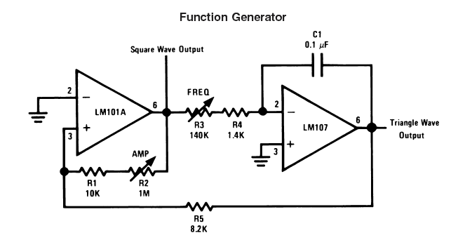

wie kann ich am Besten eine Dreieckspannung bei 10kHz erzeugen? Mein
Problem dabei ist eigentlich, dass der Bezugspunkt der Spannung bei 2,5V
über GND liegen soll und von da aus eine Amplitude von ca. +/-1V haben
müsste.
Hat da jemand für mich einen Tipp?
Am liebsten würde ich das Teil aus möglichst einfachen Bauteilen, ohne
einen Funktionsgenerator wie XR2206 o.ä. aufbauen..
Danke schonmal!

geht am einfachsten so:
rechteck-generator zb mit 74hc132,
dann r-c glied (=integrator)
das wars!
wenn hc132 mit 5v betrieben wird -> mittlere spg. 2,5v out
+ r-c richtig dimensioniert für 2vss
