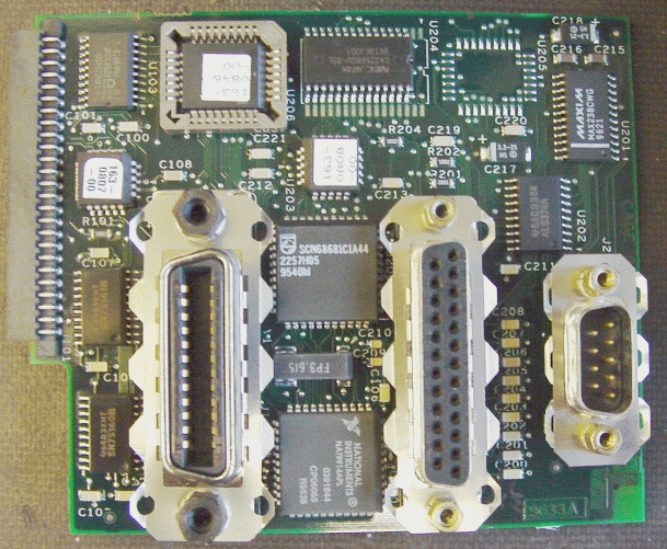

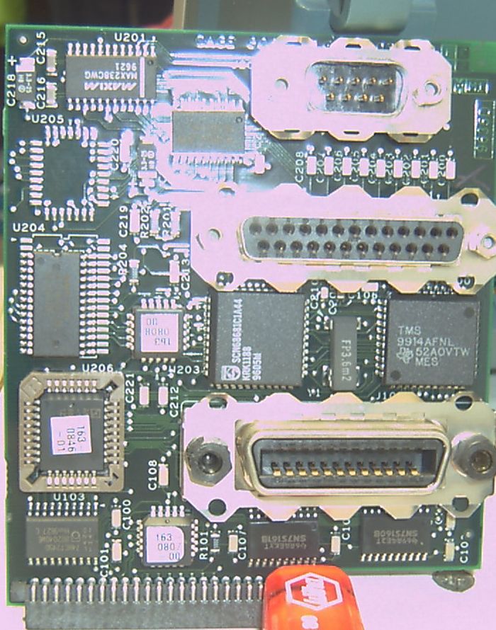

Gast #688411
holger schrieb:
> So sieht das TDS2CM von innen aus.
Bei dem Anblick relativiert sich der hohe Preis des Moduls vielleicht
etwas ;-)
Aber immerhin kann man sich den 9914er sparen, wenn man keinen GPIB
braucht.
