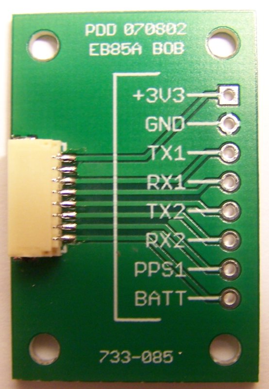

Hallo Alle, habe noch ein paar Adapter (33x22mm) für das EB85A über (siehe Bild). Als Preis dachte ich mir 6€ inklusive Versand per Brief. Gruß, Mathias
