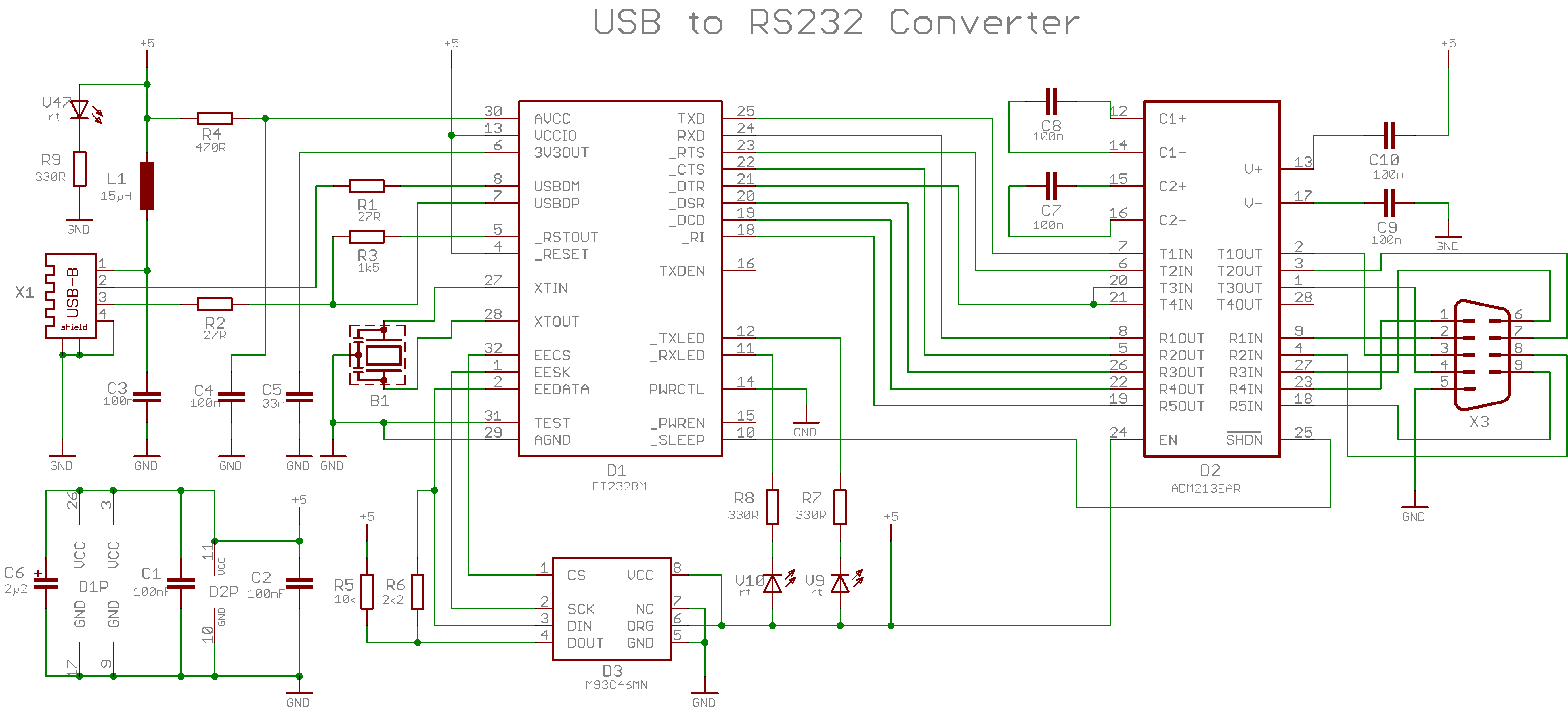

Hallo Forum, ich bin dabei, mir einen auf dem FT232 basierenden USB<->RS232-Konverter zu bauen. Der Schaltplan ist angehaengt. Die bedrahtung habe ich mir hauptsaechlich aus den Datenblaettern zusammengeklaubt. Ich habe zwei spezielle Fragen: 1) Ist die Transistorschaltung so OK? Es wird benutzt, um die Treiberstufe (den MAX232) im LowPower-Modus abzuschalten, da hier nicht mehr als 500uA vom Bus genommen werden duerfen. 2) Brauche ich eventuell eine zweite Treiberstufe zur Beschaltung der Schnittstelle, denn jetzt sind ja doch einige Steuerleitungen einfach mal nicht konnektiert. Ist dies bei der Verwendung des FT232 moeglicherweise problematisch oder kann man das so lassen? Danke fuer Eure Hilfe, Michael
1.) Den Max232 kannst Du nicht einfach von der Spannung nehmen, da über seine Eingänge dann weiter Strom in den IC fließt. Nimm lieber einen Pegelwandler, der einen ShutDown-Pin hat. 2.) Muß VccIO am FT232 nicht mit an 5V angeschlossen werden? Fehlt da nicht noch ein Ferrit? Guck Dir mal im Datenblatt die Schaltung für Bus-powered devices an.
#686808
Wenn Du den Transistor oben links ansteuerst, macht es "BUMM"! Der schließt dann die Betriebsspannung kurz. Ich würde noch RTS und CTS beschalten, denn Du hast ja noch 2 Mann am MAX232 frei. Da kannst Du dann auch Hardware-Handshake benutzen. MfG paul
> Wenn Du den Transistor oben links ansteuerst, macht es "BUMM"! Ach Du sch.... soll ich da einen Widerstand am Emitter einbauen? Wenn ja welche Groessenordung? > 1.) Den Max232 kannst Du nicht einfach von der Spannung nehmen, da über > seine Eingänge dann weiter Strom in den IC fließt. Nimm lieber einen > Pegelwandler, der einen ShutDown-Pin hat. Bist Du Dir da sicher? Der "Trick" mit dem Transistor wird so im FT232-Datenblatt beschrieben, die haben allerdings einen MOSFET verwendet. Ich denke nicht dass man unbedingt nen Treiber mit shutdown-Option braucht sonst waere das sicher im Datenblatt so ausgefuehrt. > 2.) Muß VccIO am FT232 nicht mit an 5V angeschlossen werden? Danke, wird geaendert. Gruss, Michael
Also langsam glaube ich, da is nen MOSFET doch besser... :/
#686841

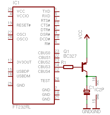

So wie oben geht es mit einem MOSFET natürlich auch nicht. Das machen die Leute im Datenblatt schon mit Bedacht so. Wenn Du die Schaltung aus dem Datenblatt übernimmst, könnte das wahrscheinlich dort auch mit einem bipolaren Transistor gehen, da Uce des Transistors den MAX232, der "hinten dran hängt" nicht groß ärgern wird. Da kannst Du sicher auch die 0,1 Mikro, die sonst am Gate liegen weglassen. MfG Paul
#686845
Denk auch daran, dass PWREN# low-aktiv ist. So wie im Anhang gezeigt müsste es in etwa mit einem Bipolar (allerdings PNP) gehen.
#686848
Kauf Dir einen LT1780 vom Onkel "Linear Technologie". Der hat einen "Shutdown" Eingang, der L-aktiv ist. Da kannst Du den Transistor mit seiner ganzen Mimik einsparen. MfG Paul

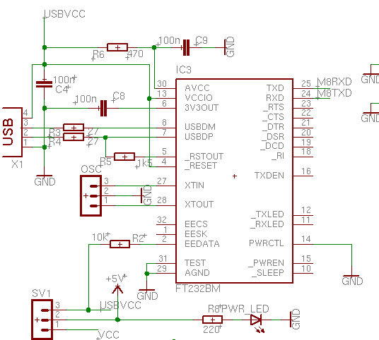

Hallo Michael! Ich zeig dir mal einen USB<->RS232 denn ich gemacht habe. Er beruht auf dem Prinzip einer Ladungpumpe, vlt. hilft dir das Einwenig bei deiner Konstruktion. Wennst fragen hast eh klar melden...puhh ist schon spät heute, aber naja wir haben ja die Zeitumstellung:-) MfG W.W.
yalu wrote: > Denk auch daran, dass PWREN# low-aktiv ist. So wie im Anhang gezeigt > müsste es in etwa mit einem Bipolar (allerdings PNP) gehen. I got it... ;) Aber da faellt ja dann auf jeden Fall Spannung ab... ich meine versuchen koennte man es schon mal auf die Art...
Hei W.W. Danke fuer die Schematik. Hast offensichtlich noch ne aeltere Version des FT232 verwendet, die hatte noch einen groesseren externen Beschaltungsaufwand. Und Du hast nen Baustein mit Shutdown-Eingang... so einen habe ich leider nicht. Irgendeinen Grund warum Du einen externen Takt benutzt hast? Michael
Michael G. wrote: >Irgendeinen Grund warum Du einen externen Takt benutzt hast? Ja weil der FTDI diesen braucht sonst klappt das nicht. Schau hier in diesem pdf auf Seite 5, links unten im Blockdiagramm :-) http://wwwold.ecs.tuwien.ac.at/lehre/Microcontroller/Docs/UART/FT232BM.pdf MfG W.W.
Ok ich hab da wirklich nen anderen Baustein verwendet... neuere Version. Der hat die Taktquelle am Chip und kann sogar einen guten externen Takt fuer nen Mikrocontroller erzeugen, so dass man fuer den keinen Quarz mehr braucht ;)

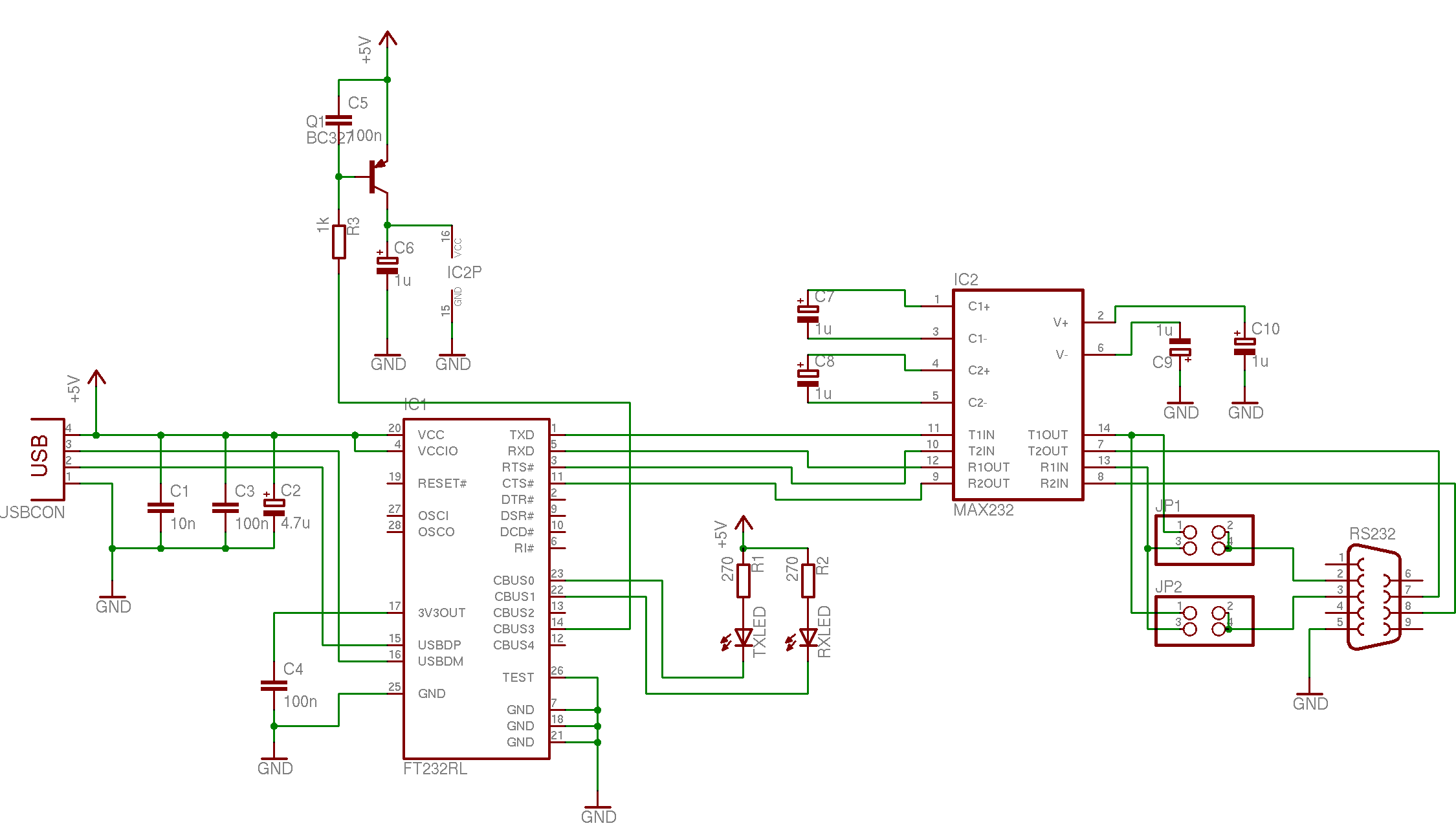

Hier mal der nach Euren Anregungen angepasste Schaltplan... ist das so OK? Basiswiderstand von 1k ist OK? Und nochmal: kann man am MAX232 V+ und V- offen lassen bzw. muss man die anders beschalten? Greets, Michael
>Du hast nen anderen Schnittstellenbaustein verwendet... ich frag mich >wie gesagt ob ich grad V+ und V- entweder einfach unbeschalten lassen >kann... Du hast an V+ noch Betriebsspannung dran... beim RS232 is das >aber ein Ausgang? Und wenn's ein Ausgang is...? Nein ich würds nicht unbeschalten lassen, die Kondis gehören wie yalu oben erwähnt hat immer drauf eigentlich, ausprobiert hab ichs auch nicht obs ohne die geht, aber ich würde eher Nein sagen. >Ja ich weiss, Programmieren geht mit irgendeiner Software, oder? ;) >Gibbet die auch fuer Linux? Ich hab RXD/TXD sowie RTS/CTS beschalten. Ja die Software nennt sich FTDI VTCDriver, bei FTDI findest eigentlich alles was du dafür brauchst, also die Treiber und Anleitungen usw. Obs das für Linux gibt weiß ich leider nicht. Also jetzt bin ich definitiv beim Schäfchen zählen....byee W.W.
OK, thx... aber ich hab V+ nicht an +5 so wie Du... macht in meinen Augen wenig Sinn, zumindest bei meinem Baustein - oder ich hab was falsch verstanden. Nachti ;)
#686940
> Hier mal der nach Euren Anregungen angepasste Schaltplan... ist das > so OK? Sieht gut aus, ich würde das mal so aufbauen. > aber ich hab V+ nicht an +5 so wie Du... macht in meinen Augen wenig > Sinn Wie schon ein paar Posts weiter oben geschrieben: Die Cs müssen schon drin sein. Ob du den V+-Kondensator mit VCC oder mit GND verbindest, ist zunächst wurscht, seine Funktion erfüllt er in beiden Fällen. Wenn man ihn mit VCC verbindet, ist die an ihm anliegende Spannung um 5 V geringer, d.h. du kannst einen etwas weniger spannungsfesten C nehmen. Außerdem schluckt er beim Einschalten auf diese Weise etwas weniger Strom. Das sind minimale Vorteile, aber es kostet ja auch nichts, die Leitung etwas anders zu ziehen. Im Maxim-Datenblatt ist er übrigens ebenfalls mit VCC verbunden.
#686943
VORSICHT, RAUCHGEFAHR!!! >> Hier mal der nach Euren Anregungen angepasste Schaltplan... ist das >> so OK? > > Sieht gut aus, ich würde das mal so aufbauen. Da habe ich wohl gelogen. So ganz gut sieht das noch nicht aus ;-) Ich weiß nicht wie die Pins deiner USB-Buchse nummeriert sind. Aber nach FTDI-Datenblatt ist 1 VCC und 4 GND. Bei dir ist es genau umgekehrt. Also am besten nochmals nachschauen.
> aber ich hab V+ nicht an +5 so wie Du... macht in meinen Augen wenig > Sinn Wie yalu schon sagt und ich auch, legs auf VCC und dann passt das. Bei meinem Baustein von Analog steht das auch so im Datenblatt und die Leute die das machen, machen das ja nicht grundlos. MfG
@yalu...Puhhh gerade noch gemerkt, ich hoffe es fällt ihm noch auf oder schläft er schon? Sonst ist der FTDI gleich hinüber...

yalu wrote: >> Hier mal der nach Euren Anregungen angepasste Schaltplan... ist das >> so OK? > > Sieht gut aus, ich würde das mal so aufbauen. > >> aber ich hab V+ nicht an +5 so wie Du... macht in meinen Augen wenig >> Sinn > > Wie schon ein paar Posts weiter oben geschrieben: Die Cs müssen schon > drin sein. Ob du den V+-Kondensator mit VCC oder mit GND verbindest, > ist zunächst wurscht, seine Funktion erfüllt er in beiden Fällen. Wenn > man ihn mit VCC verbindet, ist die an ihm anliegende Spannung um 5 V > geringer, d.h. du kannst einen etwas weniger spannungsfesten C nehmen. Aso stimmt ja da war ne Fussnote (can be connected to ground or VCC). Ich lass es jetzt aber mal auf GND ich hab alles ziemlich platzoptimiert ;) > Außerdem schluckt er beim Einschalten auf diese Weise etwas weniger > Strom. Das sind minimale Vorteile, aber es kostet ja auch nichts, die > Leitung etwas anders zu ziehen. Im Maxim-Datenblatt ist er übrigens > ebenfalls mit VCC verbunden. Ja da steht ne positive und negative Spannung und das kam mir nen bissel komisch...
W. W. wrote: >> aber ich hab V+ nicht an +5 so wie Du... macht in meinen Augen wenig >> Sinn > > Wie yalu schon sagt und ich auch, legs auf VCC und dann passt das. Bei > meinem Baustein von Analog steht das auch so im Datenblatt und die Leute > die das machen, machen das ja nicht grundlos. > > MfG Hi Jungs. Strange... ich bin gestern da genauso durebergestolpert da ich ne andere Schaltung mit dem Chip verglichen habe, da ist auf der Buchse auf Pin 1 GND und auf 4 ist VCC. Ich hab jetzt nochmal gemessen: GND ist tatsaechlich oben, also von der Orientierung am Pin 1 von dieser Buchse! Im Datenblatt von FTDI isses leider genau andersrum :( Hat mich auch voll geaergert... aber danke fuer die Warnung! Lg, Michael

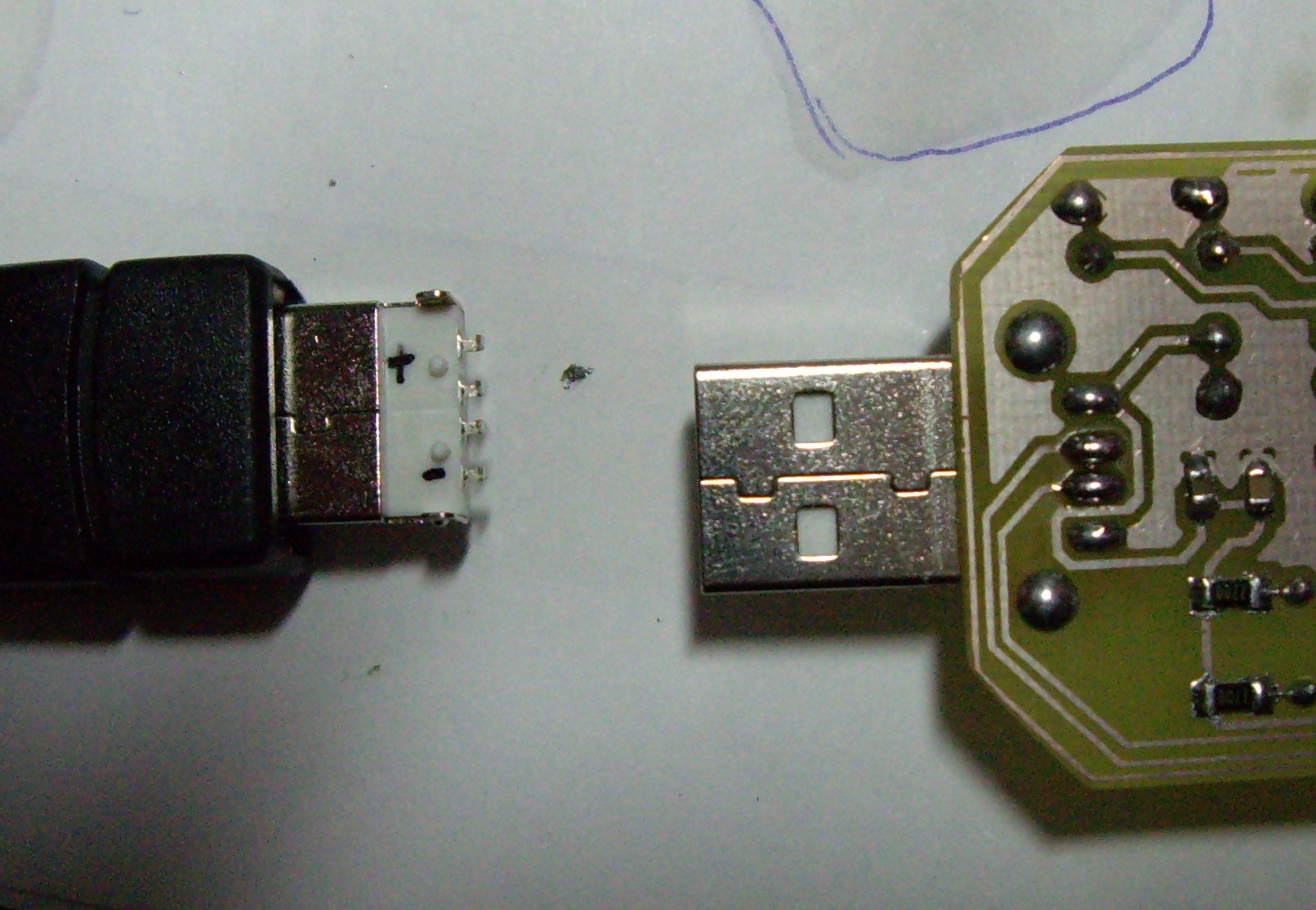

Hi Yalu, nein das ist keine solche Buchste, sondern ein Stecker +--------+ | o oo o | | | | | Und ich kann nur ~100mV messen, durch den grossen Spannungsabfall. Ich hab ueberall nach nem Kurzen gesucht, die SMD-Bauteile auf Widerstand gemessen aber leider nichts gefunden. Und warum sollte Segor Pfusch verkaufen das ist doch Unsinn. Und die Pinbelegung ist nicht gedreht in der Buchse oder sonst was. Ich hab die Datenpins sogar mal komplett "abgeklemmt" um zu sehen ob's das ist - negativ. Ich hab den Max232 weggenommen, nada, ich hab den Transistor ausgeloetet und den Widerstand gemessen, nada, alles OK. Und warum in aller Welt sollt ich die Sache jetzt absichtlich falsch polen? Damit liefer ich bestenfalls alles. Thanks for your help anyway. Michael

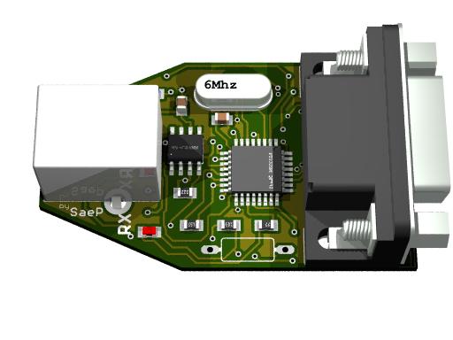

Hier mal ein Bild der Schaltung...
Schick, haste auch ein Bild von der anderen Seite? :D

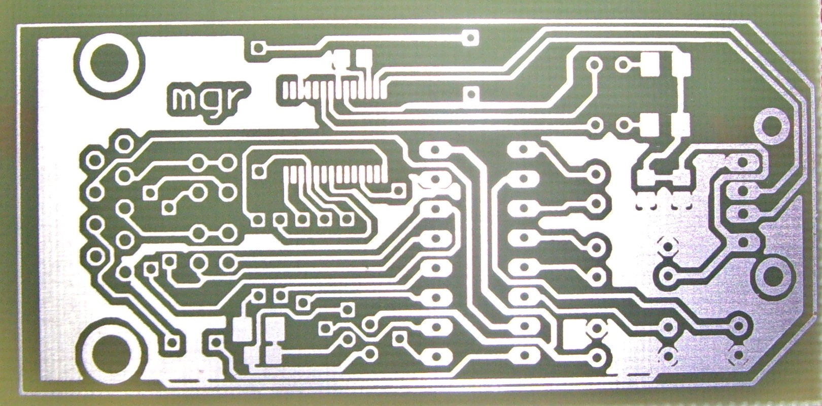

Das Ding treibt mich noch in den Wahnsinn... >:/ Hier die Oberseite.
So und hier noch ein Bild: Man vergleiche was ich gemessen habe. Soll ich das jetzt wirklich absichtlich falsch polen? Ich blick's garnich mehr. Schade.

> nein das ist keine solche Buchste, sondern ein Stecker > > +--------+ > | o oo o | > | | > | | Oh, da bin ich von völlig falschen Annahmen ausgegangen. Entschuldige bitte den Aufruhr. Das erklärt natürlich auch die komische Nummerierung: Das in der Eagle-Bibliothek ist eine USB-A-Buchse (an den Haltefedern erkennbar), wie sie auf Host-Seite verwendet wird. Auf deiner Platine ist aber das Gegenstück, also muss das Bibliotheksteil natürlich spiegelverkehrt angeschlossen werden. Wobei aber das eigentliche Problem leider noch nicht gelöst wäre. Hast du mal gemessen wieviel Strom denn da fließt? Wenn viel, dann müsste doch irgendetwas auf der Platine warm werden.
http://de.wikipedia.org/wiki/Universal_Serial_Bus (http://de.wikipedia.org/wiki/Bild:USB_AB_std.svg) Schaut Euch mal den Stecker an, vor allem die Pin-Numerierung. Von vorne betrachtet ist rechts Pin 1, VCC. Das entspricht exakt der Polung wie ich sie auch verwendet habe.

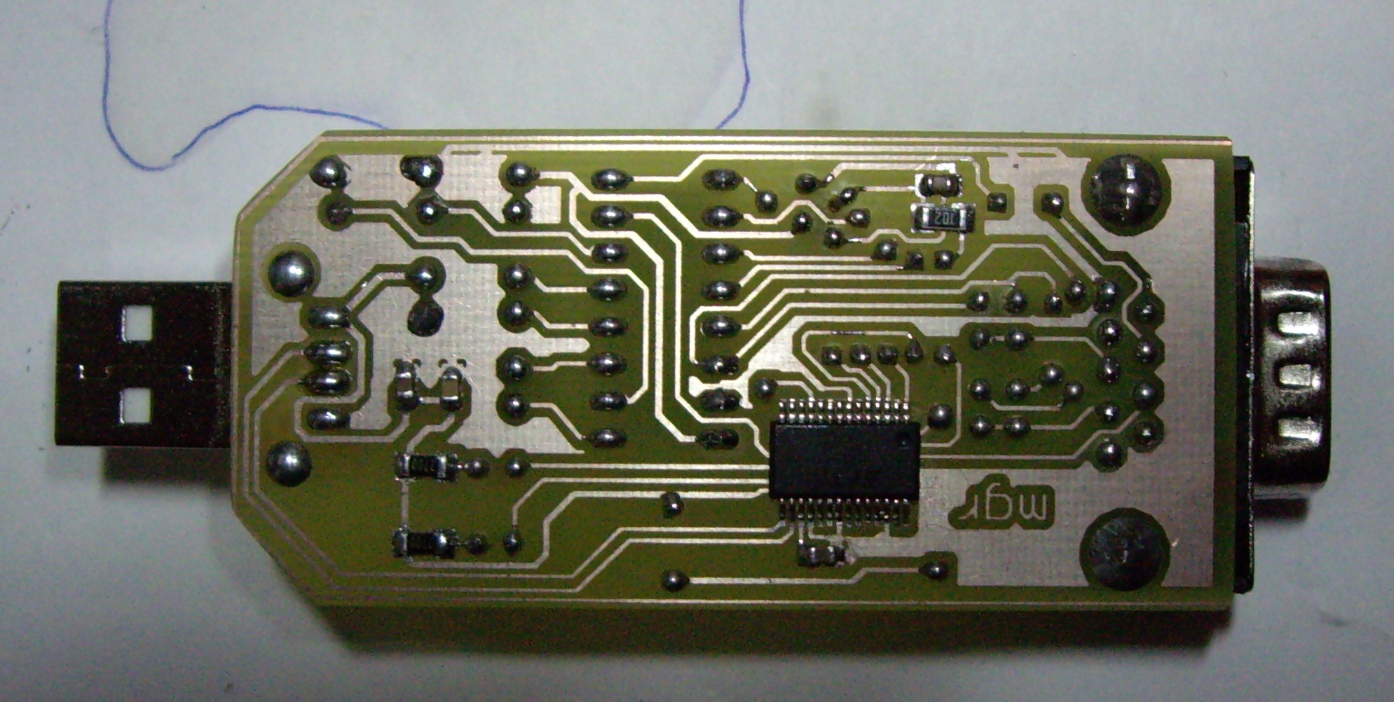

Abschliessend noch ein Bild von der Platine, wie ich meine, sehr gut gelungen. Aber vielleicht ist hier ja der Hund vergraben...?

I don't believie it....! Es war wirklich der Stecker!!! Kein Kontakt oh man ;D Oct 30 21:01:27 quark kernel: usb 1-4: new device strings: Mfr=1, Product=2, SerialNumber=3 Oct 30 21:01:27 quark kernel: usb 1-4: Product: FT232R USB UART Oct 30 21:01:27 quark kernel: usb 1-4: Manufacturer: FTDI Oct 30 21:01:27 quark kernel: usb 1-4: SerialNumber: A5002VNC Oct 30 21:01:27 quark kernel: usb 1-4: configuration #1 chosen from 1 choice Oct 30 21:01:27 quark kernel: usbcore: registered new driver usbserial JUHUUUUUUUUUUUUUUUUUUUUU :D Thanks yalu fuer Deine Hilfe, den anderen natuerlich auch!! ;)
