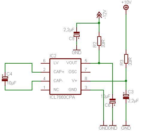

ich habe in einer Schaltung einen ILC7660 eingebaut, dieser funktioniert
aber er wird dann immer wieder kaputt, hab ich ihn falsch beschalten
oder was könnte das sein? der -12V Ausgang geht zu einem AD620.
Ich hab ein Bild der Schaltung angehängt!
mfg
Christoph
von Benedikt K. (benedikt)
10V sind das maximale was das IC kann, -12V wirst du damit nicht
bekommen, sondern maximal -10V.
von Christoph (Gast)
Stimmt ich lege 10 V an bekomm dann auch nur -10V raus!
Nur warum wird der kaputt??
Er läuft so ca 2 Wochen und dann ist aus!
mfg
Christoph

vielleicht ist das Leiterplattenlayout etwas ungünstig. Sprich, es
enstehen Spikes auf der Leitung, die den IC irgendwann lahmlegen.
Schließlich läuft der mit 10V wohl schon etwas an der Grenze
spannungsmäßig. Leg mal ein Oszi an die einzelnen Pins an, dann sieht
man, ob es daran liegen könnte.
von crazy horse (Gast)
nene, ist schon richtig, die gehen bei 12V kaputt, alle. Die einigen
schneller, die anderen später.
den 7662 nehmen, fertig.

Blödsinn, die 33R sind nicht die Last sondern eher eine
Störspannungsbremse.

von Jens G. (jensig)
Also wenn er einen IC, der nur bis 10V spezifiziert ist, mit exact 10V
belegt, dann braucht es nicht viel mehr, und der könnte pfutsch sein. Es
könnten Spannungsspitzen sein, z.B. wegen schlechtem Layout, oder es
könnte durchaus auch passieren, daß solche Spitzen im Leerlauf die C's
zusätzlich aufladen, so daß der IC an den C-Anschlüssen mehr als 10V
Gleichpegel sieht.
Also mal Oszi ranhalten, und nach Spitzen gucken.
