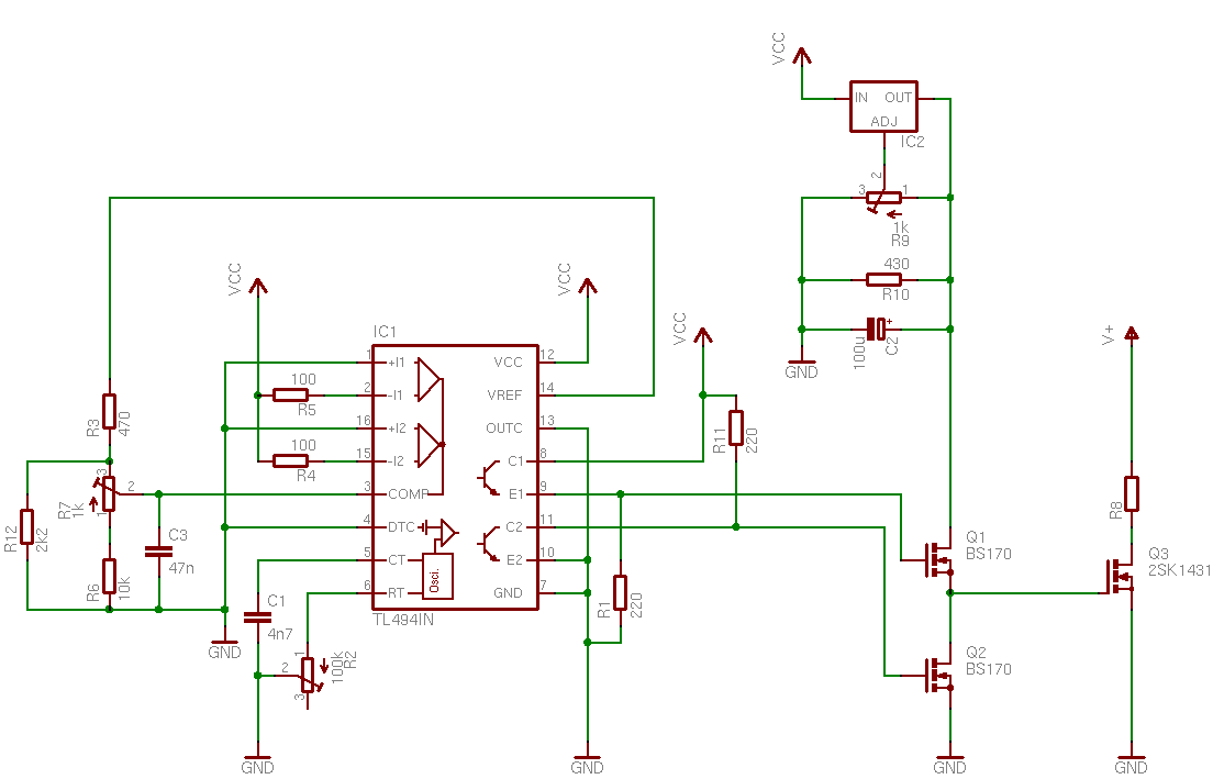

Moin
Hab mir was kleines zum Testen von Netzteilen zusammengebaut, das Ding
soll V+ regelmäßig für kurze Zeit mit einer einstellbaren Last (das FET
verträgt dauerhaft 15A) belasten, damit ich dann am Oszi nachgucken
kann, was die Spannung so macht (und den Strom über R6 messen kann).
Hab das Ding so auf einem Steckbrett zusammengebaut (Blockkondensatoren
fehlen noch im Schaltplan) und die Sache funktioniert soweit auch.
Bevor ich nu anfange das Ding zu layouten und die Platine zu ätzen,
wollt ich mal fragen ob man da vorher noch was verbessern könnte. Hab
schon überlegt die BS170 nicht auf GND sondern eine 2. einstellbare
Spannung ziehen zu lassen, damit ich zB. auch von 1 auf 4A und wieder
zurück auf 1 schalten kann. Andererseits kann ich auch einfach einen
Widerstand dazuklemmen.
VCC ist im Moment bei 12V, den 494 hab ich genommen weil ich beim 555
mit DC <10% öfters mal Probleme hatte und das Ding dann dauerhaft
durchgeschaltet hat.
