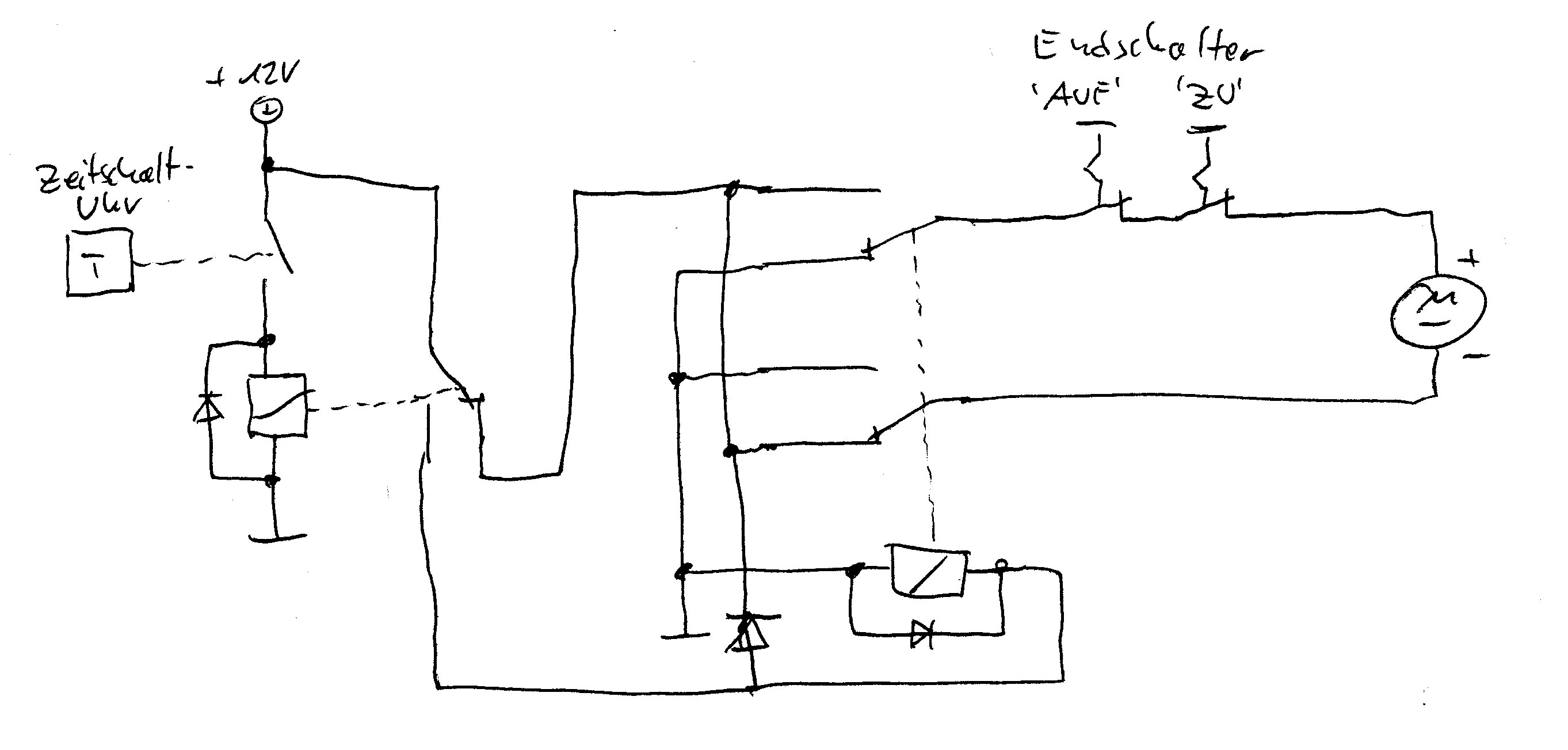

Und zwar wollte ich eine Elektrische Entenklappe Bauen die auf 12 Volt
batterie laufen Tut !
Ich habe an einen Scheibenwischermotor mit Zeitschaltuhr  gedacht der
über einen entabschalter wenn die klappe morgens auf geht zum stehen
bleiben gezwungen wirt :-) doch nun habe ich ein kleineres problem und
zwar wie bekomme ich abens den Motor wieder runter ohne das dich die
kabel umklemmen muss ?
Würde mich über Tipps von euch sehr Freuen :-)
Oder vileicht hat ja einer einen anderen Tip wie mann solch ein Projekt
machen kann ?
Schöne Grüße: Daniel

Oder per Relais/Schütz eine Umkehrschaltung bauen. 'AUF'-Befehl lässt
die Klappe auflaufen. Bei erreichen des Endschschalters zieht ein Schütz
an und polt die Spannung um. Wenn jetzt der 'ZU'-Befehl kommt läuft er
in die andere Richtung.
von THM (Gast)
Ich hab' dir mal was aufgezeichnet, recht einfach zu realisieren.
Du brauchst nur zwei Relais (Strombelastbarkeit beachten!) und drei
Dioden.
Falls ich was übersehen habe, bitte korrigieren!
von THM (Gast)
Upps, grade gemerkt! Die Endschalter müssen direkt nach Öffner und
Schließer des 1. Relais (nach der Zeitschaltuhr). ;)

Ach ja: die Dioden in meiner Zeichnung sind jeweils 1N4007
(Freilaufdioden über den Relaisspulen) und eine BYV79/200 zur
Motorversorgung in 'AUF'-Richtung. Die kann 14A.

ähhh? @THM Soll die Schaltung ernst gemeint sein?

von THM (Gast)
@ flo:
why not? (nachfolgendes Posting bitte beachten!)

von Wigbert P. (wigbert) Benutzerseite
den billigsten Akkuschrauber und eine Gewindestange.
Der Akkuschrauber dreht die senkrecht montierte Gewindestange,
unten ist die Entenklappe mit Rohrhülse dran.
Durch aufgeschraubte Muttern werden die Endschalter justiert.
Halter:Klempnerschellen oä.mit Rohrstücke.
Die drehende Gewindestange zieht die Rohrhülse hoch oder runter.
Halter und Ankupplung mit Spiel montiert, so genau brauch es ja nicht
sein, und fertig. Lief so schon vor 30 Jahren. Allerdings gab es damals
den Akkuschrauber nicht
Wigbert
Nachtrag,
nur die Hälfte gelesen...
die Endschalter beenden das Fahren, 2 Wechsler der Schaltuhr
poolen den Motor um.
Wigbert
