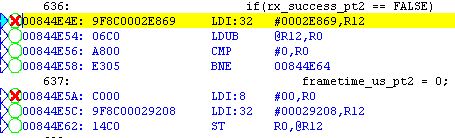

Folgender Codeabschnitt befindet sich in einer Funktion, die mit
höchster Priorität zyklisch aufgerufen wird, also nicht unterbrochen
wird:
http://www.abload.de/img/asmsir.jpg (oder siehe Dateianhang)
Wenn ich das jetzt so debugge mit den beiden eingestellten Breakpoints,
wird der zweite Breakpoint nicht angesprungen. Lösche ich den ersten
Breakpoint, wird der zweite angesprungen. Woran könnte das denn liegen?
Stehe wahrscheinlich grad auf dem Schlauch
Danke für eure Tipps
Persönliche Seite #693490
Vermutung:
Durch deinen 1. Breakpoint verlangsamst du den Programmablauf enorm.
Dadurch bekommt das Programm nicht mehr mit, dass die volatile Variable
rx_success_pt2 gelegentlich FALSE ist. Bis der Debugger sich auf den 1.
Breakpoint eingeschossen hat, ist rx_success_pt2 schon wieder ungleich
FALSE.
Gast #693544
Zu 99,9% der Zeit ist rx_success_pt2 allerdings TRUE, und trotzdem wird
in die if-Bedingung verzweigt. Verändert wird die Variable viele Zeilen
später in derselben Funktion. Hmmm...
