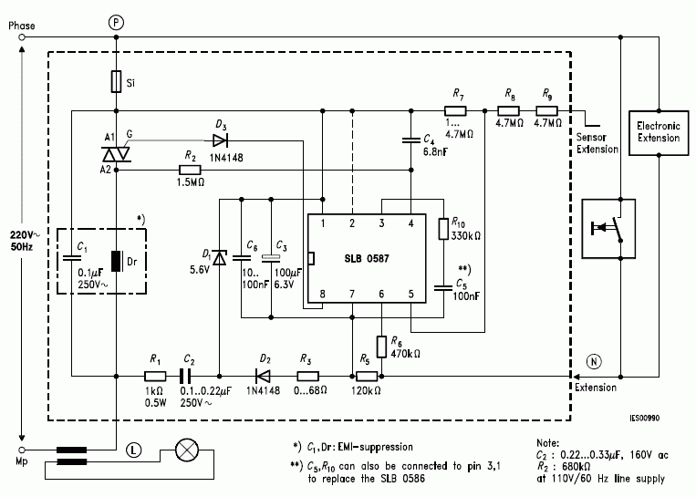

Ich habe folgendes Problem:
Ich will eine Lampe mit Metallgehäuse, deren Gehäuse NICHT auf Erde
liegt (Lampe wird mit Trafo betrieben) mittels Berührung des Gehäuses
ein- und ausschalten. Das ganze sollte möglichst einfach ohne uC machbar
sein.

hi,
vllt. kann man die einsteuungen mit einem opamp soweit verstärken, dass
ein brauchbares signal bei rauskommt. bissl gefummel wird's schon, bis
die schwelle 'zufälliges schalten' bis 'zuverlässiges schalten' genommen
ist, aber grundsätzlich sollte das mit einem opamp gehen gehen.

http://pdf1.alldatasheet.com/datasheet-pdf/view/45712/SIEMENS/SLB0587.html
da wird die Sensorfläche über 10 MOhm angeschlossen. In der
Conrad-Schaltung ist es weniger, 470k und 120k. Vorgänger war SLB0586
http://www.alldatasheet.com/datasheet-pdf/pdf/163470/SIEMENS/SLB0586.html
im Datenblatt steht auch die Bedienung als Kurve: kurz tippen ist
ein/aus, länger draufbleiben fährt periodisch rauf und runter
