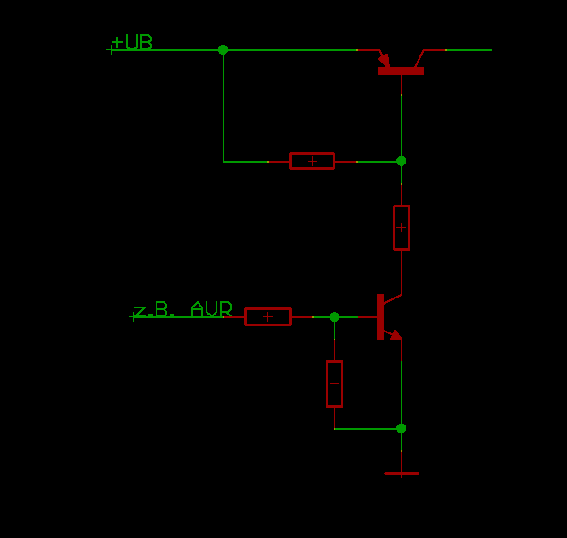

wieder mal eine Anfängerfrage. Ich möchte mit einem ATMega8 negative
Spannungsimpulse erzeugen (schalten). Als Spannungsquelle soll der
bereits auf der Schaltung befindliche MAX232 (z.B. Pin 7) dienen.
Im Anhang ist eine Schaltung, die ich auch hier im Forum gefunden habe,
mit der ich positive 12V Impulse erzeugen kann. Funktioniert
einwandfrei.
Jetzt die eigentliche Frage. Kann ich den gleichen Schaltungsaufbau für
das Steuern negativer Impulse benutzen, also einfach nur +UB durch die
negative Spannungsquelle ersetzen?

Ich weiss nicht was du genau machen willst, aber wenn du die -9V per
MAX232 erzeugst, kannst du die Spannung mit dem zu Pin7 passenden
Eingang schalten. Evtl noch eine Diode an Pin 7 um die positive Spannung
zu blockieren und fertig ist die Schaltung.

>Kann ich den gleichen Schaltungsaufbau für das Steuern negativer Impulse benutzen
Im Prinzip schon:
+UB -> -UB
pnp -> npn
npn -> pnp
Masse -> Versorgungsspannung des uC
