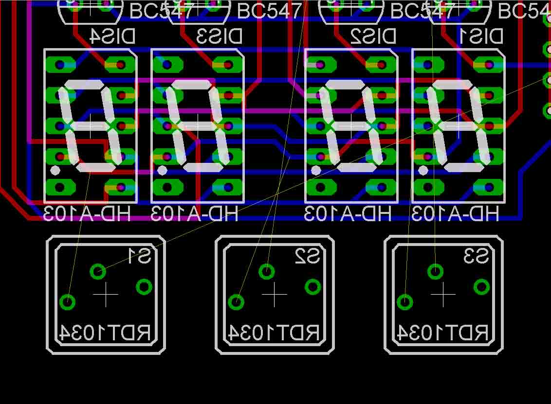

Mein Problem ist, dass manche Bauteile (in dem Fall ein Taster) vom
autorouter nicht beachtet werden, sprich keine Leitungen hingelegt
werden (siehe bild). hat wer eine ahnung warum das so ist? und nein
händisch routen ist keine option :P
mfg mks
Hmm, komisch.
> und nein händisch routen ist keine option :P
Stimmt, die Platine ist ja auch hochkomplex . . . ;-)
Zumindest für den Autorouter unter den gemachten Einstellungen und bei
vorgegebener Bauteil-Platzierung. Es könnte noch sein, dass unter den
Tastern Restrict-Areas liegen, was ich aber nicht glaube.
Route die paar Leitungen am besten von Hand, das geht am schnellsten.
Der Autorouter (so man ihn denn unbedingt nutzen will) benötigt eine
Einstellung seines eigenen routing Rasters, die die Pads der Bauteile
treffen muß.
Was nicht in seinem eigenen Raster liegt, kann er nun mal nicht finden.
Ulrich
Hast du schon einen erc durchgeführt? Evtl. sind einige Wires nicht mit
dem Bauteil verbunden, passiert manchmal beim Löschen und 'reinkopieren
eines neuen Bauteils.
