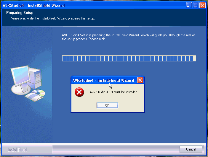

Ich habe versucht, unter XP SP2 AVR Studio 4.13 mit dem Installer
aStudio413SP1b557.exe zu installieren.
Der Installer läuft erst ganz normal an und plötzlich poppt eine
Messagebox hoch mit dem sinnigen Text:
       "AVR Studio 4.13 must be installed"
Wenn man OK drückt, verschwindet der Installer vollständig vom vom
Dektop, im Taskmanager sieht man ihn aber noch eine Weile. Bis er sich
ausgemurkst hat, hat er über 200 MB Datengeschaufelt. Installiert ist
hinterher nichts.
Kennt jemand den Effekt?

Das ist das SERVICEPACK fürs AVR Studio 4.13! Das ist ungefähr so, als
wolltest du auf eine nackte Festplatte ein XP-Servicepack installieren.
Hol dir erst AVR Studio 4.13 von der Atmel-Seite.
http://www.atmel.com/dyn/products/tools_card.asp?tool_id=2725
--> AVR Studio 4.13 (build 528) (73 MB, updated 03/07)
Musst dich halt registrieren, um die SW zu ziehen, aber das tut nicht
weh ;o) Dann AVR Studio installieren und danach erst das Servicepack
drüberbügeln.

Danke für den Link, danach hatte ich eigentlich gesucht.
Allerdings bleibe ich dabei, daß dieses Teil so beschriftet ist, daß man
nicht im Traum darauf kommt, daß es nur ein Servicepack ist...
