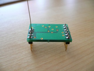

ich hätte da mal eine Frage zu einer einfachen Stabantenne.
Und zwar habe ich einen Funkmodul gebastel welches auch richtig super
funktioniert. Als Antenne habe ich immer einen l/4 Stab benutzt und
konnte an der RSSi Ausgabe des Transceivers immer gut sehen wie gut das
Signal reinkommt. Jetzt habe ich mir gedacht einfach mal einen l/2 Stab
zu benutzen, denn der sollte eigentlich mehr Empfangsreserve bringen,
aber leider brichte es etwa 30% ein. mhhh.
Kann mir das jemand erklären warum ein l/4 Stab besser ist als ein l/2?

Hi, chris,
Du: "..Antenne ...l/4 Stab...gut...
Jetzt habe ich mir gedacht einfach mal einen l/2 Stab..."
Antennentechnik hat noch sehr viel Mystriöses. Aber das liegt daran, daß
wir linear denken und eben nicht in Kreisen.
Wellen aber funktionieren zyklisch. Nach einer Wellenlänge sind sie
weider am Anfang.
Versuch mal 5/4 Lambda - da ist die Impedanz dieselbe, bei vertikalem
Dipol ist der vertikale Öffnugnswinkel kleiner, der Gewinn höher.
Nähere Informationen findest Du bei Rothammel. Der Alois Krischke hat
ihn gut fortgeführt - gut erklärend, für Amateuerfunken und für Profis
als Einstieg.
