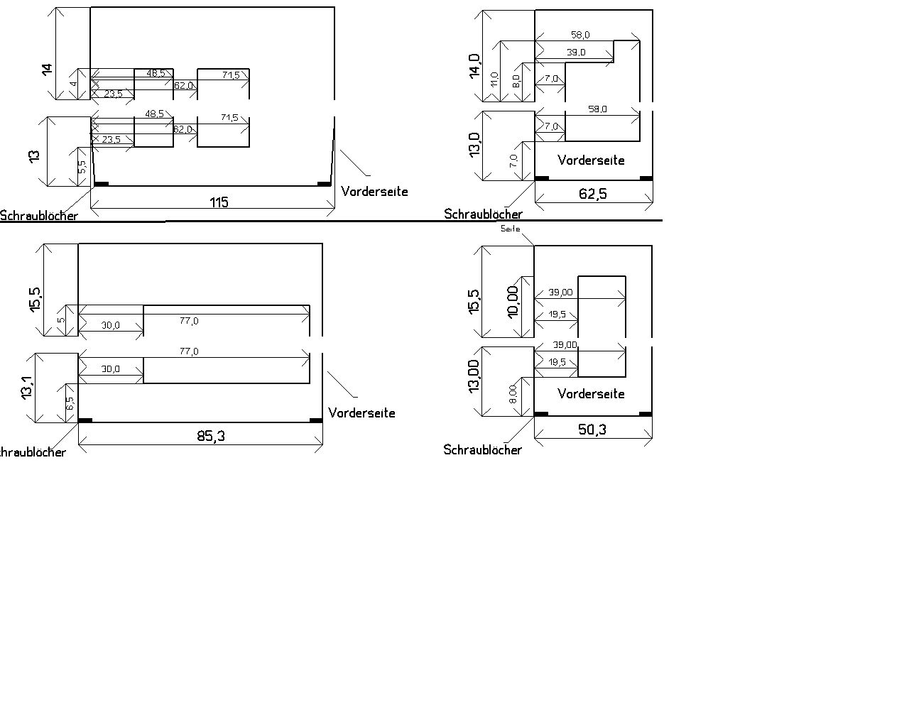

habe einige Standartgehäuse in Plastik von Bopla/Strapu da, in denen ich
gerne Öffnungen (Skizze vorhande) an 2 Seiten mit einer Maschine gefräst
hätte.
Wer kann so etwas für mich machen? Erstmal 2x3 Versionen. Die Schnitte
sollten allerdings recht sauber und gleichmäßig sein, auch sollte so
wenig wie möglich vom Einspannen zerkratzt werden.
Bitte macht mir doch mal Angebote.
Vielen Dank.

von Roland Z. (r-zimmermann)
da keine Zeichnung vorhande ist kann sich niemand (ich auch nicht :D)
ein Bild davon machen was du gerne haben möchtest. Könntest du die
Skizze hier Posten?
von Marco Herricht (Gast)
Stimmt auch wieder.
Hier die Skizze
Wie willst du die Ecken haben? Wenn das mit einem Fingerfräser gefräst
wird hast du in den Ecken einen kleinen Radius, ich bin mir nicht sicher
ob das je nachdem was du in die Ausbrüche einbauen willst, eventuell
störend ist.
Kleiner Radius ist kein Problem.
von H.joachim S. (crazy_horse)
bei mir wäre der begrenzende Faktor die Arbeitshöhe. D.h. keine zu
bearbeitende Seite darf höher als 90mm sein.
Für das Material nehme ich am liebsten 3mm-Fräser, das wiederum heisst
Eckenradius 1,5mm.
Bliebe noch die Vorlage. Am liebsten HPGL, Eagle wäre auch ok. Ansonsten
müsste ich die Daten erstellen, auch kein grosser Akt, aber braucht auch
Zeit.
