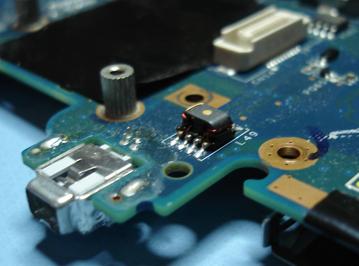

Kann mir bitte jemand Infos über diese Spule geben, verbaut ist sie in
einem Notebook Mainboard. Der Unterteil ich hoffe man kann das erkennen
sieht wie ein IC mit 8Pins aus, Durchgang habe ich 1-8, 2-7, 3-6, 4-5,
es sind insgesamt 4 Stück verbaut, 2 sehen aus wie ein ausgelaufener
Elko, und haben überall Durchgang, sind die defekten Spulen eine
Ursache, oder eine Auswirkung eines anderen defekten Bauteiles?
Ich bin für alle Infos dankbar.
lg. heinz

Übertrager oder Spulen mit so wenigen Windungen sollten kaum als
Fehlerquelle in Frage kommen. Ein Windungsschluss wäre die einzige
Ausfallursache.
Alles andere resultiert aus Überlastung. Gründe dafür:
Andere Bauteile defekt oder falsche Auslegung
