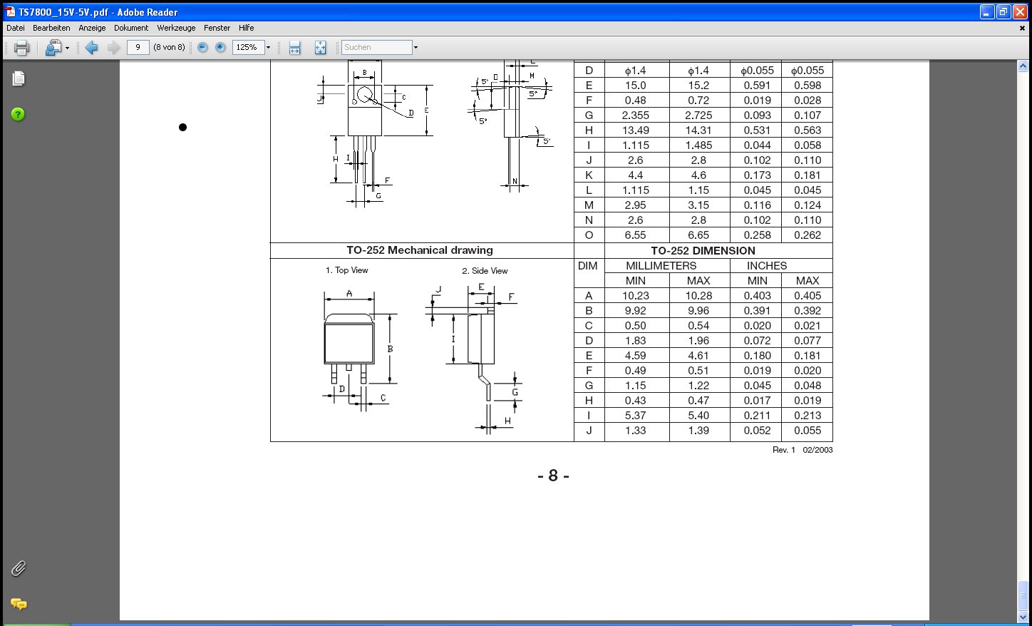

Ich nutze einen TS7800 3-Terminal Fixed Positive Voltage Regulators in
DPAK Bauform. Leider denke ich das die Abmaße im Datenblatt fehlerhaft
sind. Oder verstehe ich da was nicht? Screenshot der Abmaße aus dem
Datenblatt ist im Anhang.

Was führt Dich denn überhaupt zu der Annahme, dass da etwas falsch sein
könnte bzw. was kommt Dir fragwürdig vor?

Ich kam darauf, weil ich in Eagle die Library dafür erstellen wollte und
mir zur Sicherheit immer nocheinmal die Abmaße anschaue. Diese stimmen
aber nicht mit dem Datenblatt überein. Schaue ich in andere
Datenblätter, haben die IC's mit der DPAK Bauform ebenfalls andere
Abmaße, welche aber mit denen in Eagle übereinstimmen.

Sehe ich auch grad: V.a. die Abmessung A scheint mir ein bisschen groß
zu sein (müsste eher 0,25 in sein, anstatt 0,4 in, also ca. 6,5 mm
anstatt 10,25...)
von Johannes M. (johnny-m)
...Der Rest scheint aber (zumindest größenordnungsmäßig) zu stimmen...
Ein Hersteller kann nicht mal eben einen standardisierten Gehäusetyp
umdefinieren. TO252 ist TO252, egal ob von ST oder IR oder Fairchild
oder... Ich denke (da offensichtlich nur ein Maß falsch ist), dass es
sich um einen Fehler im Datenblatt handelt.

Da steht eindeutig D-Pak (TO-252). D²Pak ist TO-263. Und da ist die
Abmessung A im Bild mit 10,25 mm eindeutig zu groß!

Ich habe natürlich drauf geachtet, das es wirklich DPAK ist. Ich denke
auch eher das es ein Fehler sein wird. Dann nehme ich mal die Eagle
Standardmaße.

Sieht so aus. Da haben die Datenblattmacher wohl was verwechselt. Ich
hab hier den LM117, dort ist D-PAK und D2-PAK drin. mit 6,5 bzw 10,5 mm
Breite.
