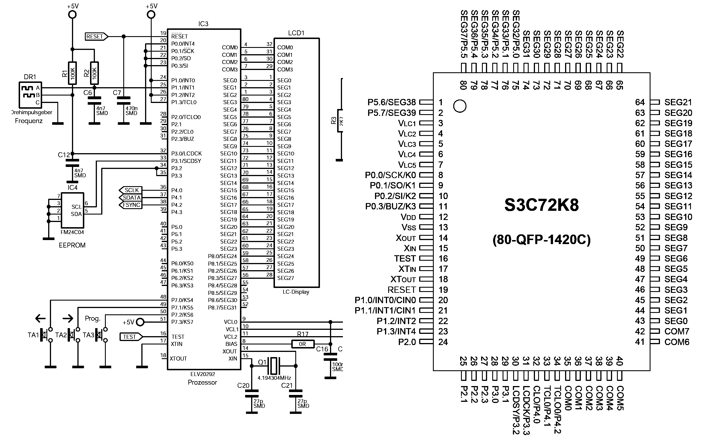

hat jemand einen konkreten Tipp, welcher Prozessor hier verbaut wurde ?

von Conrad als telibestückter Bausatz gekauft. TQFP-80 mit
LCD-Ansteuerung, da sollte die Auswahl nicht so groß sein. Ein ATMega169
wird es nicht sein, ich tippe auf Japaner, Hitachi oder unbekanntere
Hersteller

Samsung S3C72K8!
doch, nach längerem Anschauen könnte es das doch sein, nur die
COM-Anschlüsse des Displays hängen an den VLC-Pins

Vielleicht nicht exakt dieser Typ, dennoch aber definitiv Samsung. ELV
verarbeitet nachweislich Samsung-Mikrocontroller auch in anderen Geräten
(Funkrauchmelder, Großdisplay-Uhren), und die Pinbezeichnungen sprechen
dafür.

Steht in der pdf drin: KS57C2308 Seite 5/6
Zitat: Abbildung 6 zeigt das Schaltbild des [...] Der Prozessor IC 3
(KS57C2308) steuert alle Ein- und Ausgabefunktionen des DDS-Boards.
Insofern gilt doch was Berti schrieb: selber lesen...

Sieht man sich den Schaltplan und vor allem das Pinout des genannten
Prozessors an, fallen die nur vier Bit breiten Ports auf. Davon hat er
immerhin 8 Stück ... und anscheinend einen integrierten LC-Controller.
Das dürfte ein µPD75301xA* oder ein µPD75303x sein.
Vergleicht man die Namen der doppeltbelegten Signale an P0.0..3 und
P1.0..3, dann ist eine auffallende Ähnlichkeit festzustellen.

Holger hat recht, steht sogar nochmal im Schaltplan bei den einzeln

Das ist ja seltsam, Hier
http://www.ortodoxism.ro/datasheets/SamsungElectronic/mXyztxrr.pdf
findet die Acrobat-Suchfunktion "KS57C2308/2316" aber da steht als Text
S3C7238/C7235 - irgendwelche Probleme bei der Font-Umcodierung ?
Oder die Bezeichnung wurde geändert, die Pinbelegung auf Seite 4 sieht
jedenfalls passend aus.

Ich vermute, die eine Bezeichnung ist für die Mask-ROM Version, die
andere für OTP.

Hmm ... Ja, die von mir genannten NEC-Controller sinds dann wohl doch
nicht. Zwar sind die Pins identisch benannt, aber das Gehäuse ist
quadratisch (je 20 Pins Seitenlänge) und die Pins sind anders
angeordnet.
