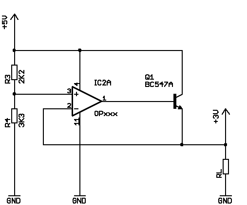

habe eine spannungsquelle 5V! jetzt muss ich aus dieser irgendwie 3V
bekommen! Wie macht man das? Pegelwandler kann ich ja nicht benutzen, da
ich da eine 3V Quelle zur Verfügung haben müsste, habe ich aber nicht,
nur 5V! ich könnte zwar einfach einen Spannungsteiler machen und dann 3V
abzapfen, aber das ist wohl mit zu hohen verlusten verbunden, oder wie
macht man es richtig? Einen Spannungsregler ginge doch auch, da müsste
man aber zuerst noch einen finden der ein Input von 5V und einen Output
von 3V hat!

von Lanius (Gast)
oder so?
