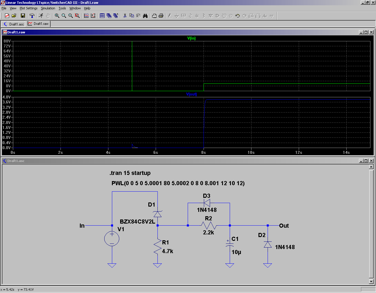

Das ist schon eine gute Schaltung, aber gegen fiese Störungen im KFZ
muss noch ein bischen mehr Aufwand getrieben werden.
Siehe Bild
Ich habe das mal in LTSpice simuliert mit einem Spike von 80V (200µs)
Grüße
Björn
solche Spitzen sind durchaus zu erwarten. Da ich immer noch nicht weis,
WO GENAU das Kabel vom Eingang "DS" nun angeschlossen ist, kann man
schwerlich eine genaue Aussage treffen, ob die grässlichen Störspitzen
(Stichwort "Lastabwurf") auch in dem Maße durchschlagen. Auf der
Versorgungsleitung sind diese Spannungsspitzen allemale, ob am
Steuereingang kann ich nicht sagen.
