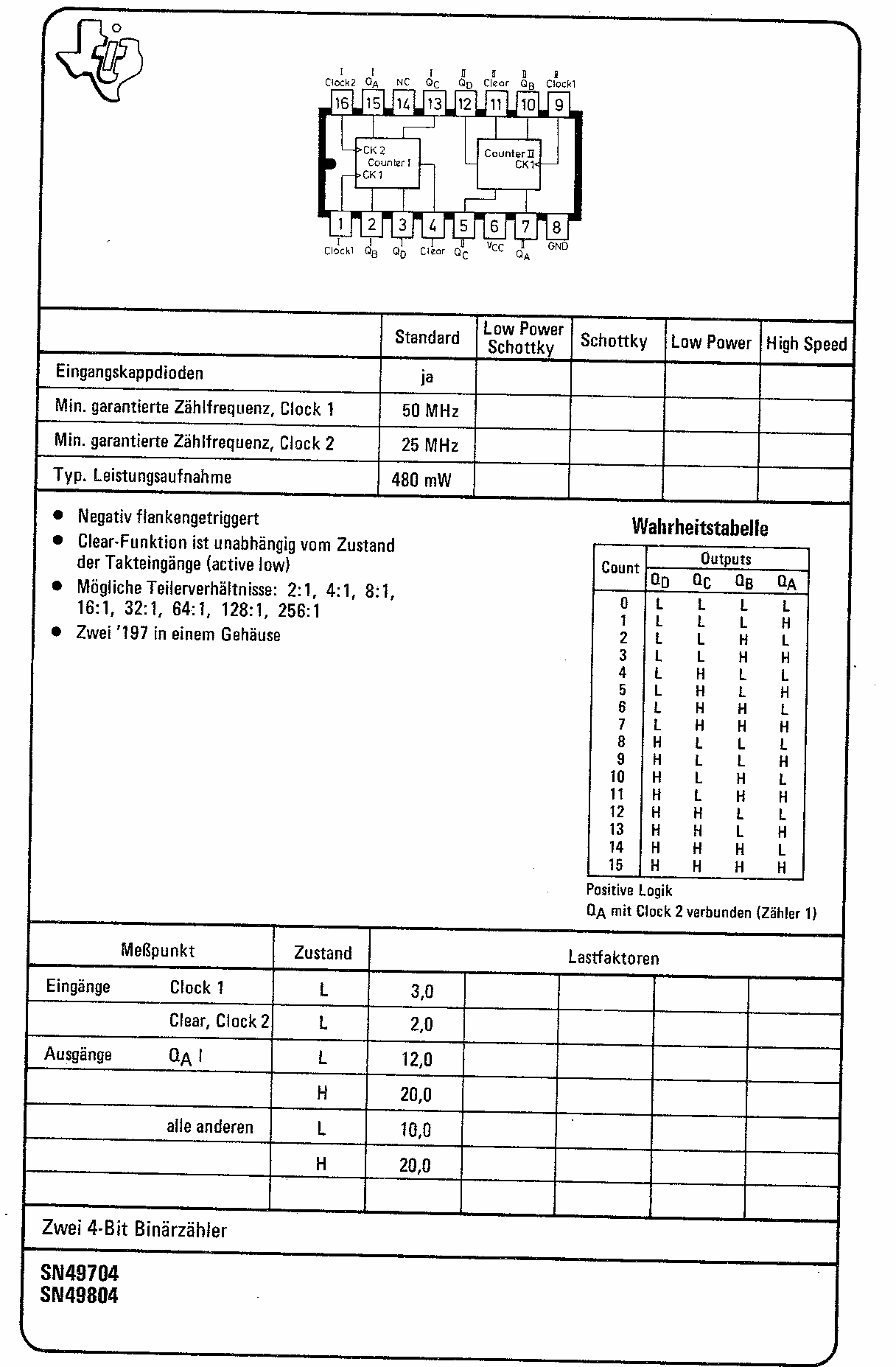

SN49804N Suche Datenblatt/Pin-Out
Gast #705357
ich habe hier eine alte TTL-Schaltung mit einem Baustein mit der
Bezeichnung SN49804N von Texas Instruments. Das scheint eine Art Zähler
zu sein. Leider finde ich dazu auch bei intensiver Internetrecherche
kein Datenblatt. Vielleicht kann mir ja hier jemand helfen. Ich wäre für
alle Informationen zur Funktion dieses Bausteins sehr dankbar. Am
schönsten wäre es, wenn jemand noch ein Datenblatt dazu besitzt.
Angeblich sollen genaue Informationen in:
"Texas Instruments - Integrierte Schaltungen in TTL"
Ausgabe vom Mai 1970 stehen.
Falls jemand im Besitz dieses Buches ist, und mir die entsprechenden
Seiten kopieren kann, wäre ich auf ewig dankbar.
Vielen Dank, Tim
