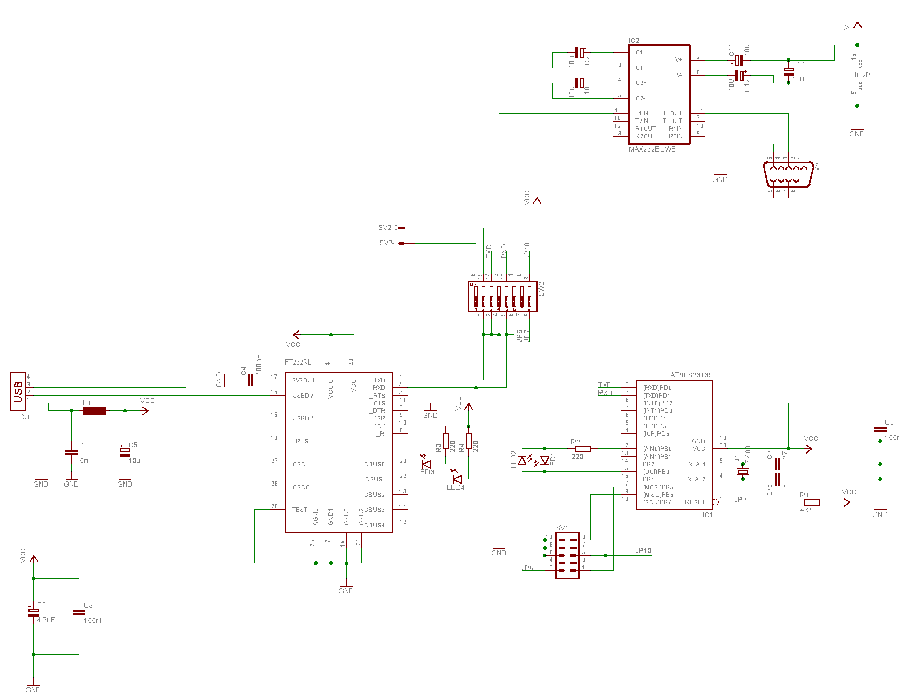

Hallo Leute
würde die Schaltung so wie ich sie erstellt habe funktionieren?
Die Jumpers oder besser gesagt DIP-Schalter sind dazu da, um zwischen
RS232 oder direkter Programierung von µController oder Komunikation
zwischen anderen µController zu ermöglichen!
Grus Gast
>Auf den ersten Blick wuerde Ich mal sagen Ja. Allerdings scheinen mir
>die 10uF Elkos fuer den MAX232 etwas uebertrieben, ich hab da immer
>100nF Keramik.
Es kommt auf die Type des MAX232 an z.B. MAX232 10µF, MAX232A 100nF,
MAX202 100nF für eine eindeutige Aussage sollte das Datenblatt zum IC
weiterhelfen.
Sieht auf den ersten Blick richtig aus, aber ich würde mir die ganzen
Dipschalter sparen.
Nimm ein 4053 und beschalte deine RX TX Leitung und deine Teilnehmer.
Bei zwei Teilnehmern kannst du ABC zusammen über ein Pullup auf VCc
legen und der Schalter kommt an ABC gegen GND.
So kannst du mit einem Schalter zwischen beiden Teilnehmern umschalten.
Du könnstest zum Umschalten noch die RTS o. DTR Leitung vom PC auf den
MAX geben und dann simpel per SW zwischen den Teilnehmern umschalten.
