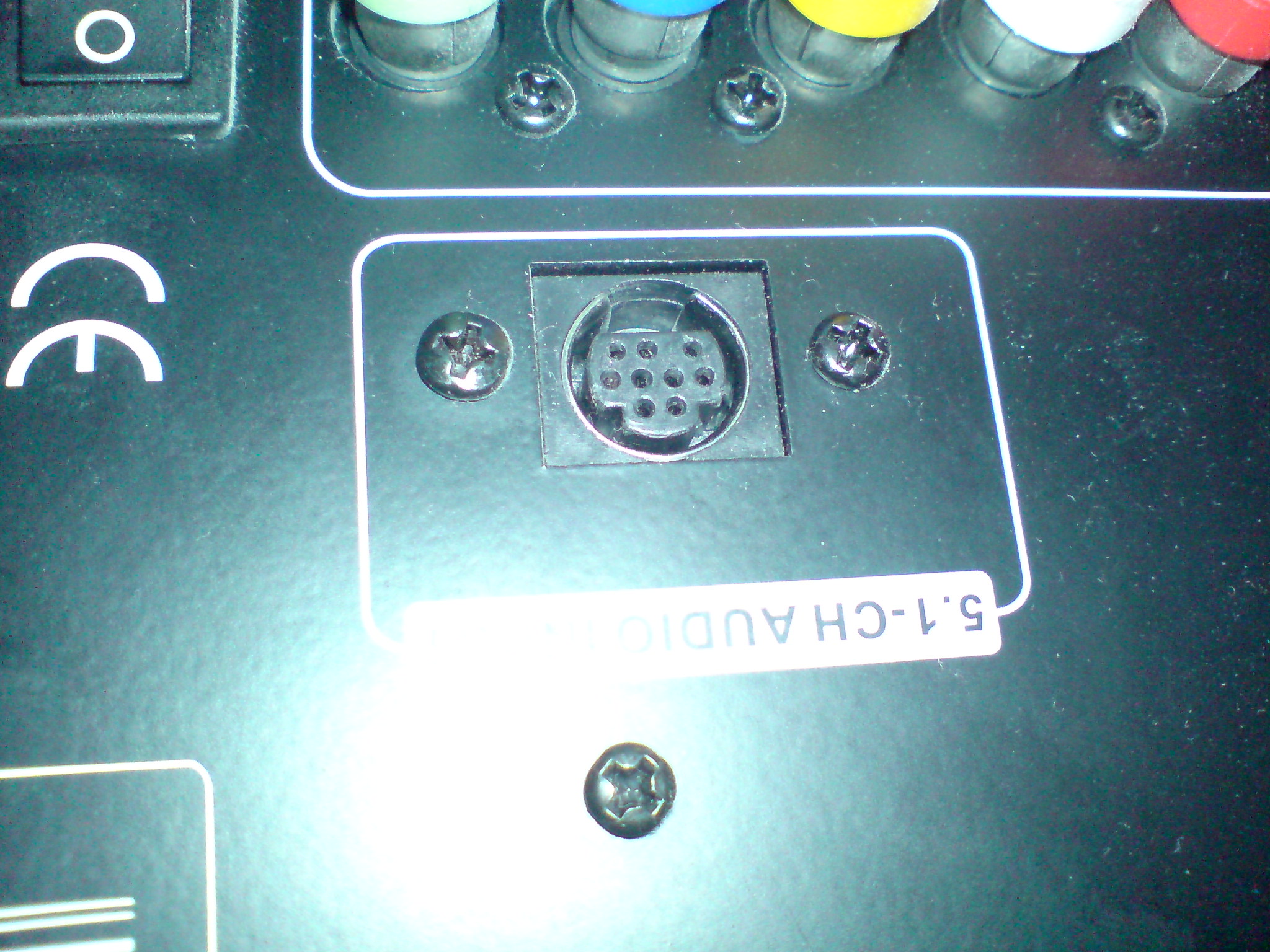

Ich wollte fragen ob einem von euch die Steckerbelegung bekannt ist.
Die Hardware ist folgende:8905CS Dvd reciever+plus entsprechende Boxen
und ein Sub.(Der sound ist 5.1)
So.. mein Vorhaben ist folgendes: Ich würde gerne den Stecker enträtslet
bekommen haben.. um ihn zb. an eine ''Stinknormale'' Soundkarte o.Ä.
anzuschliessen

Achja:Ich hab den Woofer mal aufgeschraubt,aber dies brachte nicht
wirklich viel:Der Minidin Stecker und die Chinchstecker sind in einer
mit reichlich Heißkleber zusammendeklebten Kiste.

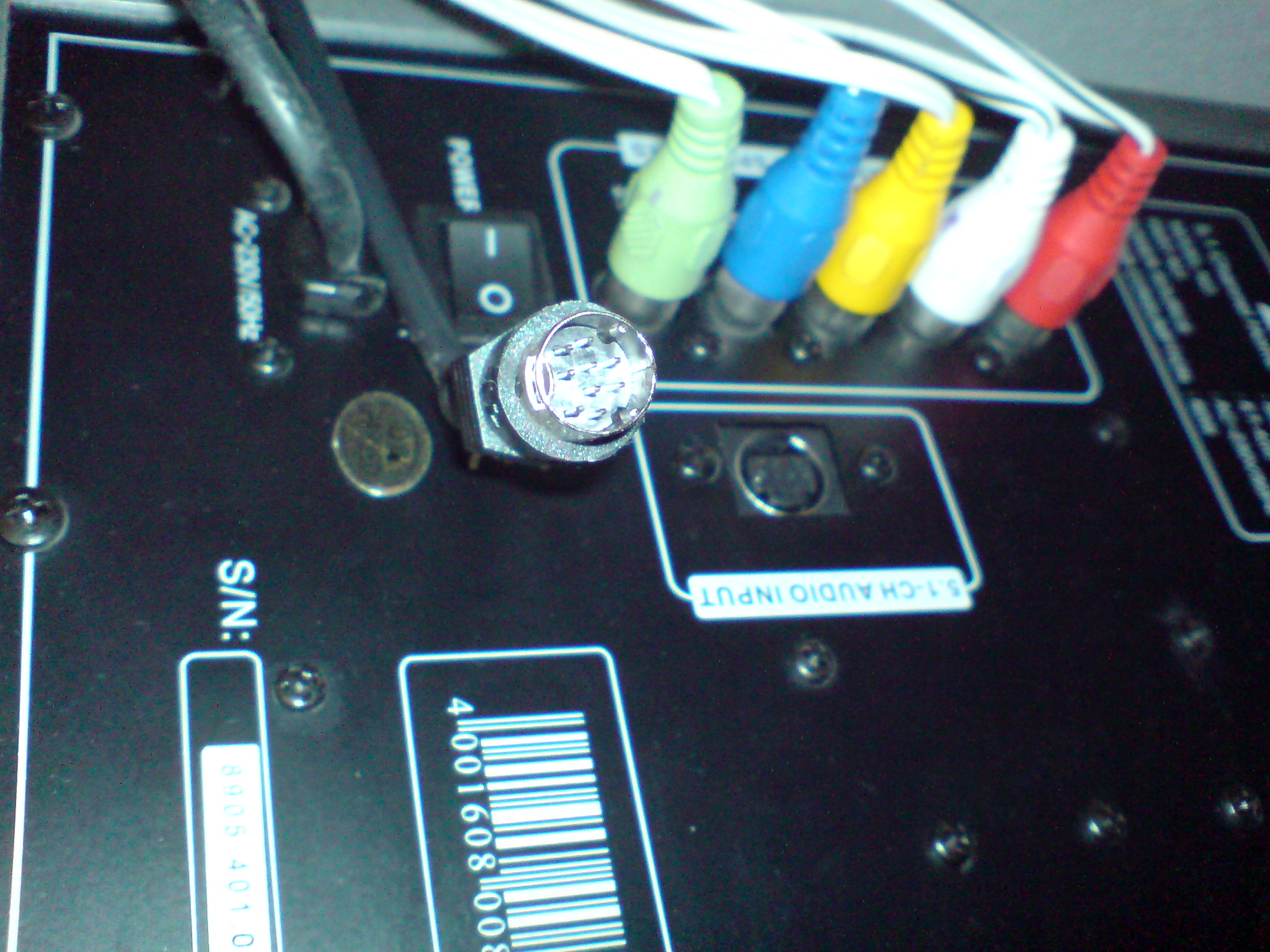

Also ich habe nun auch mal wieder eine Großbestellung bei Pollin
getätigt.
Ich hab zuerst zwei minidin Stecker über son cat 5e Lsa-Patchpanel
verbunden und nach und nach eine Litze entfernt,man hört denn ja was
''fehlt''.
Mir fehlen noch 2 adern,evtl ist eine auch nicht von Bedeutung,ich
brauche noch das rechte Sourround Signal.
Kann aber auch daran liegen,dass ich son Altes Floppykabel genommen
habe, dass des ding nen Wackelkontakt hatte,aber wenn ich Fertig damit
bin, dann werd ich es hier mal reinstellen,
