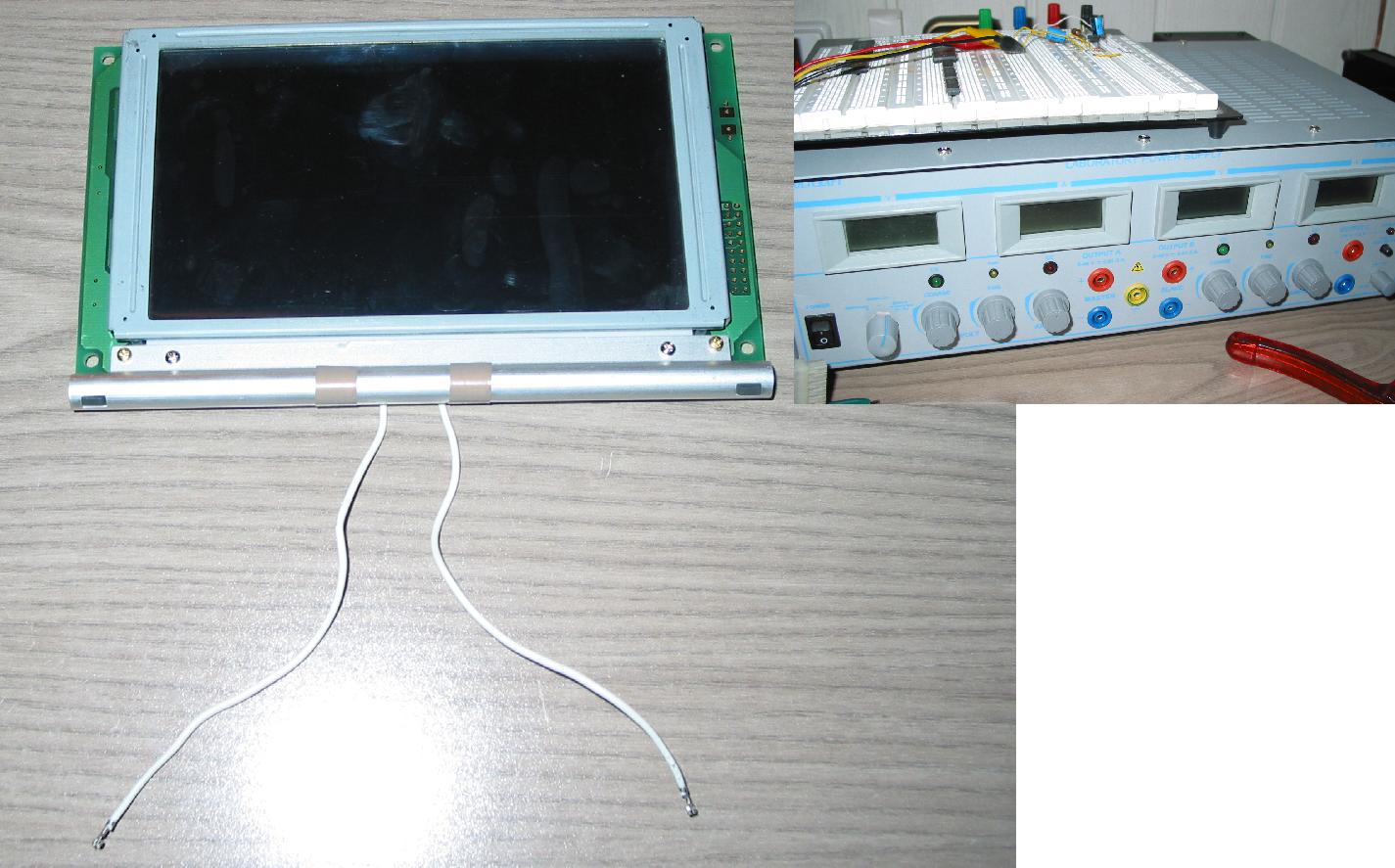

240x128 Display Anschluss / Hintergrundbeleuchtung DG-24128
Gast #707138
habe dieses Display erworben!
möchte es an einen dsPIC hängen.
Im Datenblatt steht
Pin1 Frame Ground
Pin2 Vss Ground (0V)
Pin3 Vdd +5V
Pin4 Vee Power Suply Input for LCD
im Datenblatt steht ausserdem
dass eine Negative Spannung für die Hintergrundbeleuchtung benötigt wird
( ein Inverter)
nun meine Frage, habe ein Voltcraft PS2403 Pro
-kann ich wenn ich das Netzteil auf "Serie" Schalte die -20Volt
abgreifen
 ohne eine Inverterschaltung zu bauen ?
-schliesse ich die -20Volt an Pin4 an und zusätzlich an die 2 weißen
 Drähte welche von der Kathode kommen?
- wo schliesse ich die 2 weissen Drähte an?
- benötige ich 5V+ und Masse um die Hintergrundbeleuchtung anzuschalten?
Gruß Matthias
Wenn ich mich nicht täusche hat das Display ne CCFL als Backlight... da
hilft dir -20Vdc gar nix. Da brauchts ne hochfrequente Hochspannung
(400V+). Ein Inverter ist auch kein InvertIERer sondern ein
Wechselrichter: will heissen aus DC mach AC. Dafür sind die weissen
Drähte.
Die -20V brauchst du für die Konstrasvorspannung vom Display. Die kannst
du direkt mit dem Netzteil machen... genau wie die +5V. Massen verbinden
nicht vergessen!
Fabian
