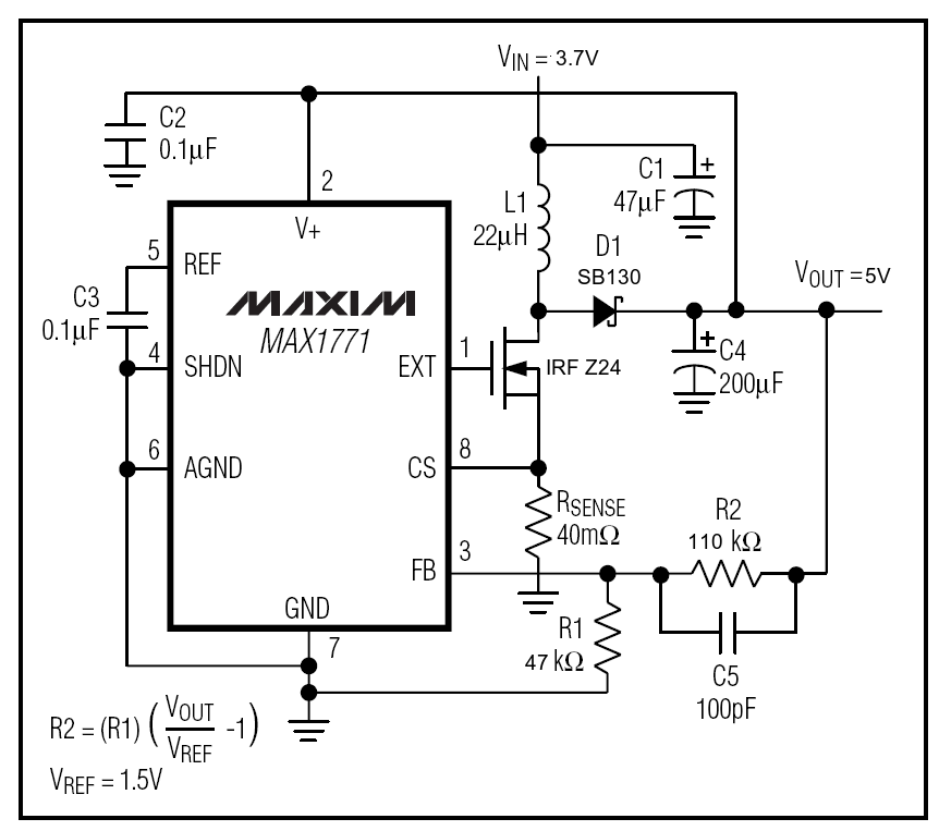

Hallo!
Ich möchte mit einem MAX1771
(http://datasheets.maxim-ic.com/en/ds/MAX1771.pdf) aus ~3.7V gerne 5V
erzeugen. Dazu habe ich mir die Beispiel-Schaltungs von Seite 8, Figure
2c des Datenblatts aufgebaut. Also Transistor habe ich den IRF Z24
verwendet und als Spule eine "SMCC 22" von Reichelt. R1 und R2 habe ich
mit 47k und 110k angepasst, als Diode D1 habe ich es mit einer SB130 und
N5818 versucht.
Leider passiert nicht wirklich was. :/ Die Outputspannung liegt etwas
unter Vin (wegen D1). An Pin 5 des IC (REF) kann ich nicht die 1.5V
Referenzspannung messen die im Datenblatt erwähnt ist.
Habe das ganze 2x mit unterschiedlichen Bauteilen aufgebaut und dasselbe
Ergebnis.
Ideen woran das Problem liegen könnte?
