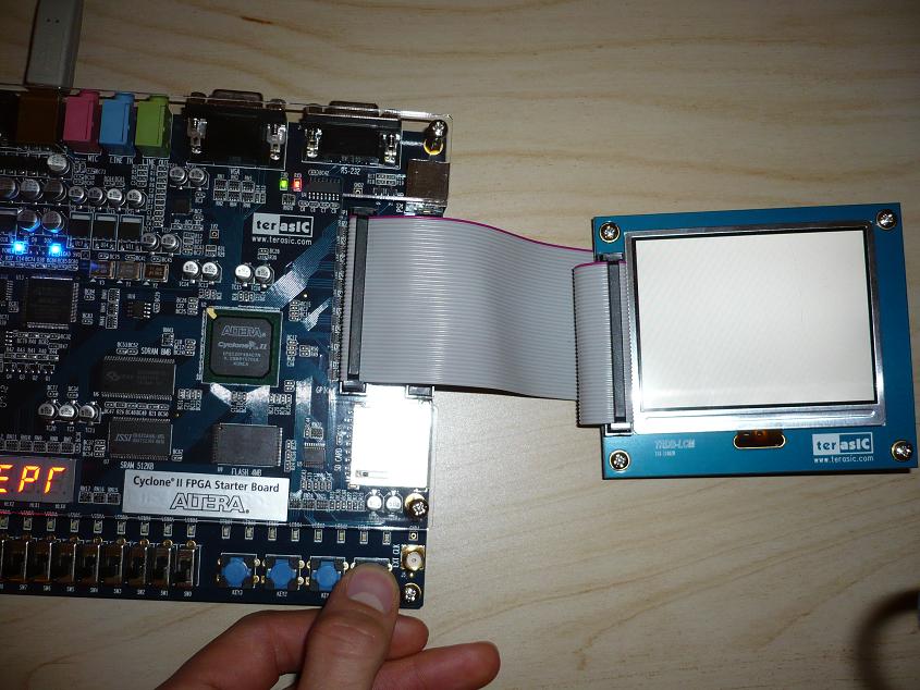

HAllo allerseits,
ich bin neu hier und mit vhdl und fpga und mikrocontroller bin ich auch
etwas newbie.
Im Anhang ist ein Bild wo mein Board und mein Display zu sehen sind.
Ich benutze nur das fpga und programmiere es mit vhdl
Einfache Sachen wie Leds zum Leuchten zu bringen oder das 7-Segment
Display zu benutzen geht ja(wie man aus dem Bild sieht), ABER:
ich weiss ueberhaupt nicht wie man eine Farbe auf dem externen Display
anzeigen laesst.
z.B. einfach das Dusplay ganz in gruen oder rot, egal...
Das Display wird ueber 40-pin verbunden.

Hallo Plau,
konkreten VHDL Quelltext kann ich dir nicht bieten,aber
gib doch erstmal "VGA signal generation" in die Suchmaschine
ein,dann kommen ca.900.000 Treffer und dann kannst du dir
erstmal die Grundlagen eines Rastergenerators klarmachen!
Dort gibt es dann auch jede Menge VHDL Quelltext dazu.
PIXEL_CLOCK, HSYNC, VSYNC, H/V-BLANKING, ACTIVE_PIXEL_AREA, u.s.w
sind Begriffe die sowohl bei einem Röhrenbildschirm als auch bei
einem TFT display gleich sind (bzw.der TFT controller gleich macht)!
Natürlich hat das TFT einen controller (TPG051) drauf ,
datenblatt (TPG051 Spec 1 3.pdf) lesen!
Ich will dich nicht entmutigen, aber das ist ein bischen
aufwendiger anzusteuern als eine Led !
Viel Erfolg!
OP #723841
ich habe mir die Demoprogramme in verilog angeschaut und etwas in VHDL
geschrieben, was einfach eine Farbe auf dem Display anzeigt...
Nun kriege ich aber nicht eine konsistente Farbe, sondern willkuerliche
Pattern.
Nun frage ich mich etwas:
R 2^8 = 0..255
G 2^8 = 0..255
B 2^8 = 0..255
wenn ich z.B. rot darstellen will, soll ich 255 0 0 schicken
will soll das denn geschehen, wenn der LCM_Display nur 8 bit Databus
hat?
Danke im voraus
Gast #723953
Ohne das Datenblatt zu kennen, nehme ich mal an das die Daten
gemultiplext werden.
D.h. das ein acht Bit Wort für den Rotanteil, dann das Wort für den
Grünanteil und dann für den blauanteil nacheinander angelegt werden.
Gast #725621
Das siehst du im Datenblatt auf Seite 13 unten rechts. (jedenfalls wenn
du das Display im Through Mode betreibst, diesen  musst du aber vorher
erst über das 3-Wire Interface im Register 0x2 einstellen).
Ich bin davon ausgegangen das CHS und CSV 1 sind. Jedenfalls verhält
sich das bei meinem Board so.
Damit schreibst du der Reihe nach immer R,G,B,R,G,B... bis halt das
Zeilenende erreicht ist, dann gehts nach der Schwarzschulter und dem
Syncpuls wieder von vorne los..
hth, Korney
