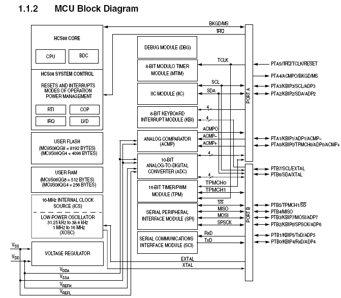

eine Frage zu Referenzspannung: wird die Referenzspannung Low/High vom Mikrocontroller eingestellt, dh. ist V_ref_LOW intern auf 0 Volt eingestellt und V_ref_High entsprechend auf 3,3 V? Oder muss ich 2 Ports nehmen und das eine mit GRND und das andere mit einer Referenzspannung von 3,3 V verbinden und die Ports konfigurieren damit der Mikrocontroller die Referenzspannung hat?
Cimbom Bom wrote: > wie bist du auf 24-25°C gekommen? Hmm, ja stimmt..hab mich wohl beim abtippen vertan. >wird die Referenzspannung Low/High vom Mikrocontroller eingestellt, dh. >ist V_ref_LOW intern auf 0 Volt eingestellt und V_ref_High entsprechend >auf 3,3 V? Laut Block Diagram meines Datenblattes wird VrefL und VrefH direkt von Vss und Vdd abgezweigt.
hmm.. laut Datenblatt ist bei mir anders: ---- 2.6.1.1 Single-Ended Samples The ADC module performs a ratio metric conversion. For single ended measurements, the digital result is proportional to the ratio of the analog input to the reference voltage in the following diagram. Single Ended Value = round ((VIN – VREFLO)/(VREFH – VREFLO) × 4096 × 8) VIN = Applied voltage at the input pin VREFH and VREFLO = Voltage at the external reference pins on the device (typically VREFH = VSS and VREFLO = VDD) NOTE: The 12-bit result is rounded to the nearest LSB. The ADC is a 12-bit function with 4096 possible states. However, the 12 bits have been left shifted three bits on the 16-bit data bus so its magnitude, as read from the data bus, is now 32760. ---- hab auch die Port so eingestellt, dass VrefLO auf GRND und VrefH auf Vss liegt. Vernünftigen Wert bekomme ich trotzdem nicht. So langsam drehe ich durch :-$

Laut deinem Bild von oben benötigt die Abtastung 0.531µs...bischen kurz wie ich finde..wären ja knapp 2MHz?!? Also ich kann bei ir für den ADC ne Interrupt Routine festlegen.
Achso und ja, es gibt in nem Statusregister auch ein entsprechendes bit.
Daniel Dyla wrote: > Laut deinem Bild von oben benötigt die Abtastung 0.531µs...bischen kurz > wie ich finde..wären ja knapp 2MHz?!? wenn die ADC-AbtastFrequenz 5,33 MHz ist, ist 2 MHz ja kein Problem.
Ok ich habe die Conversion-Time erhöht UND JETZT GEHT'S. Verstehe ich nicht, bei 5,33 MHz dürfte es doch kein Problem sein oder sehe ich das falsch?
