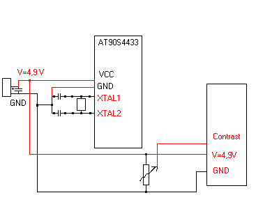

meine Schaltung funktioniert nur zum Teil, ich muss immer mit einem
Kabel von Ground auf den Takteingang kurz hinhalten, dass der AT90S4433
anspringt.
Beschreibung der Schaltung:
Ich benutze eine Masseleitung, das sind die Kondensatoren von einem
4MHz Quarz und GND vom Prozessor dran, sowie GND bzw. das Poti zum
LCD.
Habe schon mehrere Quarze ausprobiert, sowie die Kondensatoren
ausgetauscht. Versorgungsspannung ist eine 9V Batterie über einen
Spannungsregler mit Kondensatoren.

Werde nochmal eine Nachtschicht einlegen, bin gerade dabei und schreibe
dann auch wann es mit dem LCD läuft.
Wie gesagt, die Schaltung habe ich in der Form schon zig mal mit
verschiedenen MC aufgebaut und Taster und LEDs liesen sich gut
ansteuern, also hat der MC auch einen Takt gehabt.
Nur wenn ich noch ein LCD an die Spannungsquelle gehängt habe, dann
lief nicht mal die Initialisierung. STK500 gekauft und eine eigene
LCD.c geschrieben und es lief auf dem STK. Jetzt gelötet und wieder
nicht.
Ein kurzer Kontakt zwischen GND und XTAL1 oder XTAL2 und dann macht das
LCD was programmiert ist...
Werde später nochmal eine Zeichnung mit den nF-Pillen reinsetzen und
dann hoffe ich dass es funktioniert.
Gast #55131
Endlich! Danke nochmal, das LCD springt jetzt auf anhieb an.
Warum funktioniert immer alles aber 24.00 bei mir?
Habe jetzt einen 100nF am Spannungsreglerausgang + 10µF statt 4,7 und
einem am Eingang des MC.
Das eh eine Batterie dranhängt muss es wohl die Pille am MC-Eingang
gewesen sein!
Danke für die Hilfe
