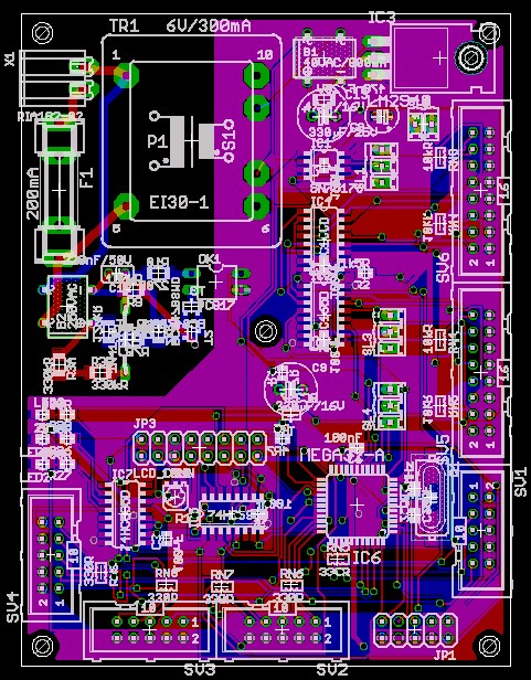

mache gerade ein Layout für einen Dimmer und habe mich auf der
Controllerplatine gefragt wie man es denn mit Polygonen (ggf.
Masseflächen) auf Netzspannungsseite hält.
Anbei ein Bild der Controllerplatine.
Vielen Dank,
Ralf
@  Ralf H. (heschdy)
Man macht dort keine.
MFG
Falk
Und eine unnoetig hohe kapazitive Kopplung bringt auch Leckstroeme mit
sich. Willst du den FI ausloesen ? Wie Falk schon sagte. In den Regionen
mit Netz laesst man die GND Plane weg.
>sich.
Naja, mal bitte sauber trennen.
Kapazitive Kopplung, eben durch Kapazitäten
Leckströme, durch Verunreinigungen -> Ohmsche Widerstände
Ausserdem verlangen die Sicherheitsbestimmungen minimale Kriechstrecken
zwischen Netzspannug und Niederspannung, AFAIK 6mm und mehr.
MFG
Falk
Sorry. Ich dacht nicht gerade an die paar Pico- bis NanoAmpere
Kriechstrom, sondern die paar mA kapazitiven Leckstrom nach Erde, der
den FI ausloest... ja, es ist ein Blindstrom, aber wenn er den FI
ausloest heisst er doch Leckstrom, nein ?
Die Kriechstrecke ist uebrigens mit einer GND Plane immer noch erfuellt.
Man muss nur um die Via rum aufpassen.
>den FI ausloest...
Kannst du mir mal eine Platine zeigen, die soviel kapazitive Kopplung
hinbekommt, dass mA fliessen? Das wären immerhin 13 nF bei 230V/50 Hz
und 1mA! Selbst miese Platinen haben doch nciht mehr als ein paar
Dutzend, vielleicht auch hundert pF, oder?
Bei FI ist es AFAIK Fehlerstrom.
