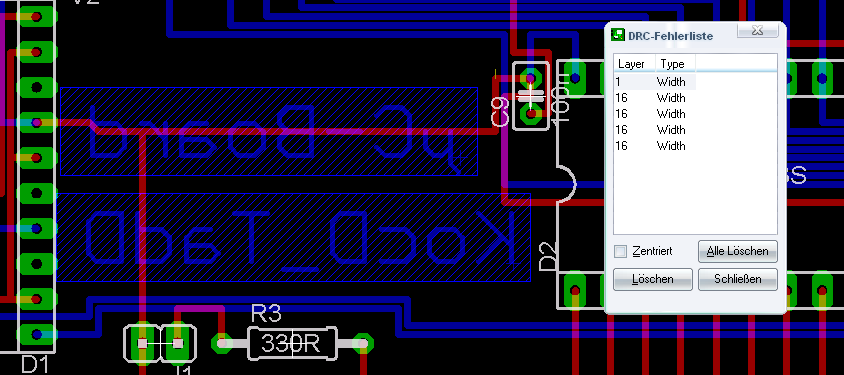

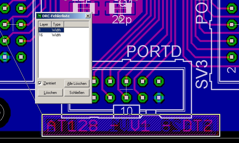

Hi
bin mit meinem Platinenlayout durch und wollte jetzt noch die
Revisionsnummer usw draufschreiben.
Klappt ja auch alles, aber beim DRC sagt er mir, dass witdh nicht ok
ist.
Ich hab size auf 100!!! stehen. Bei 150 kommt keine Fehlermeldung mehr.
Das ist aber einfach zui groß und ich bin mir sicher, deutlcih kleiner
Schriftzüge gesehen zu haben. (clearance wire steht auf 6mil)
Ein Freund meinte, dass man das einfach ignorieren sollte...
was meint ihr? oder hat sogar jemand eine lösung?
gruß
brain
Hallo!
Ja, das kann man ignorieren. Ich mein, wenn du die Platine bei jmd.
machst der jetzt nicht Industrieplatinen produziert und eine best. mind.
Größe der "Strichstärke" braucht dann kannst sollte dein Text nicht
kleiner sein, als dieser Wert. Also machs dir so groß wie du es brauchst
(also in einer optimalen Größe für dich) und dann passts. Das kannst
wirklich vernachlässigen.

also ich frage mich was passiert, wenn ich das layout einfach mit der
fehlermeldung hinschicke. sagen die mir dann, dass sie das nicht
herstellen können oder kann die schrift n bissl kriggelisch werden,,,

Leute, das ist doch Mist was ihr erzählt!
Wenn ich eine 150mil große schrift habe, die aber 6mil an
"Leiterbahn"-Breite hat, dann kann der mit min. 10mil angegebene
Hersteller diese Schrift einfach nicht draufpappen. BASTA. Und genau das
sagt auch der DRC.
Mit "Ratio" kannst du die Linienbreite einstellen. Probier mal um die
20%. Ist zwar bei kleinen Schriften wirklich nicht mehr schön, aber
sollte auf jedenfall problemlos gehen.

Ja ok, das habe ich aber eh oben geschrieben, das er die Größe beachten
soll die der Hersteller angibt, ich hab jetzt nicht explizit geschaut.
Zu brain:
Also wenn du jetzt 6mil verwendest, dann stell das Ratio um das es
einwenig dicker ist und pass die Größe (Size) an wenn nötig, dann wirds
passen.
MfG
W.W.

@ Simon K. (simon)
Du musst es wissen.
Willst du mal Bundeskanzler werden? Dem Hersteller ist das vollkommen
schnuppe. Er übernimmt dann lediglich keinerlei Garantie. Was aber bei
einem elektrisch funktionslosen Schriftzug auch egal ist. Hab ich schon
mehrfach gemacht, alles kein Thema. Geht wunderbar.
> Und genau das sagt auch der DRC.
Und der ist allwissen . . .
Unsinn, vollkommen unnötig.
MFG
Falk
Ja, super. Und? Ich hatte auch schon bei meinem Hersteller, dass der
Schriftzug nicht komplett ist und Teile des Textes gar nicht auf der
Platine vorhanden waren. (Zugegeben war das auch kein sehr hochwertiger
Hersteller, dafür aber günstig)
Hä?! Nein, der DRC ist nur insofern wissend, wie man die Daten auch
einstellt (was ich hier gerade vorraussetze, dass der ThreadOpener das
mit den Werten seines Platinenherstellers getan hat)
Und warum? Wenn ich dadurch verhindern kann, dass die Schrift "kaputt"
geht, warum ist es dann unnötig?
Falk, manchmal erzählst du wirklich unbegründeten Unsinn.
@  Simon K. (simon)
Ja eben.
Weil brauchbare Hersteller damit keine Probleme haben. Was nützt dir ein
tierisch fetter Schriftzug der zwar das Ätzen überlebt, aber kaum lesbar
ist?
MFG
Falk
