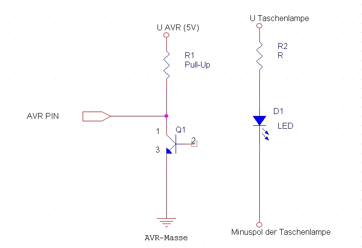

Hallo Leute, wie ist es möglich, daß ich externe spannung verwerten
kann?
was ich genau meine ist, angenommen ich habe eine ganz  normale
2313-schaltung mit einem 7805 und so weiter. nun habe ich ein externes
gerät (handy, taschenlampe, was auch immer) und ich dann etwas mit dem
atmel machen,wenn an pind.5 (oder wo auch immer) halt die externe
spannung anliegt (handy klingelt, taschenlame leuchtet etc).
lege ich zum pind.5 das plus-kabel der externen spannung, passiert
nichts, versuche ich das mit einem optokoppler zu machen, dann
verbinden
sich ja anode und cathode der exteren spannungsquelle - auch nicht so
der bringer..
mit der abfrage  will ich,daß der atmel nur dann arbeitet,wenn an
pind.5
halt plus des externen bauteils anliegt...hat da einer ne idee?

Gast #55511
Sicherheitshalber sei mal erwähnt , das die minus deiner Taschenlampe
mit der minus des AVR zusammenghört. Zudem sind die Ports digitale
Ein-bzw. Ausgänge. Das heisst, wenn du den AVR mit 5 V betreibst ist
der H-Pegel 5V und L-Pegel 0V. Alles dazwischen ist müll. Mehr als 5V
sind auch müll. Mit 2,8V sollte es aber möglich sein beides über einen
Optokoppler zu verbinden. Spannung der Taschenlampe über einen
Vorwiderstand auf die leuchtdiode des OK (Anode). Kathode an minus.
Am AVR entweder den eingebauten Pull Up benutzen oder einen externen
von +5V zum Port-Pin von da an die Kathode des OK-Transistors. Emitter
wieder an minus. Zu beachten ist dabei : Wenn 2,8V anliegen ist der
Port-pin auf L-Pegel
Gast #55512
Nimm einen NPN Transistor und einen Basisvorwiderstand. Die beiden
Massepotentiale werden miteinander verbunden. Auf die Basis vom
Transistor geht dann dein "Plus"-Pegel. Auf den Eingang des Atmel
wird dann über den NPN Masse geschaltet. Funzt bei mir zusammen mit dem
Handy auch wunderbar!

Gast #55515
okay, ich versuch mal zusammenzufassen
an pin1 des bc548 kommt über 1kilo ohm-widerstand die plusleitung der
externen spannungsquelle.
an pin2 die beiden masseleitungen (einmal die von der externen
spannungsquelle und mal masseleitung von der atmelschaltung selber)
pin 3 ist der ausgang und der kommt an ein pin vom atmel, der als input
definiert ist -richtig? lacht nicht, ist das erste  mal,daß ich  sowas
mache..
Gast #55516
Du beschaltest den Input-Pin des Mikrocontrollers mit einem Pullup gegen
VCC. Zusätzlich kommt an den Input-Pin der Collector des BC548 (Pin 1
beim TO-92 Gehäuse). An Pin 2 des BC548 kommt der Basiswiderstand und
an den wiederum Deine Steuerspannung. Pin 3 des BC548 ist der Emitter
und der muss gegen GND.

Gast #55523
Hallo Mike!
Wie wäre es denn, wenn Du die Diode vom Optokoppler parallel zur
Taschenlampe-Lampe anschliesst, dabei natürlich auf die richtige
Polarität und einen Vorwiderstand achtest?
Dann würde der Optokoppler durchschalten, wenn die Lampe leuchtet.
Auf der Transistor-Seite des Optokopplers dann einfach einen Widerstand
zwischen 5V und Kollektor, Emitter an Masse und den Kollektor noch an
den Eingangspin des Controller.
Oder soll ich mal was malen?

Gast #55526
So, vielleicht hilft euch das Bild.
Das ist eine allgemeine Schaltung zur galvanischen Trennung von
Stromkreisen, um Signale zu detektieren.
Dass der Transistor auch noch eine Basis hat, liegt daran, dass ich
kein anderes Symbol auf die Schnelle finden konnte. Bei machen
Optokopplern ist der Anschluss aber auch vorhanden.
Die Nummern an den Pins der Bauteile haben nichts mit der Pinbelegung
des Optokoppler zu tun: Wieder eine Verallgemeinerung, da es im Prinzip
auch möglich wäre, das Gehäuse eines Transistors abzufräsen und dann
die Basis zu beleuchten (nichts anderes passiert im Optokoppler).
Da der AVR keinen Strom, sondern nur Spannungen erkennen kann
(hochohmiger Eingang), benutzt man den Transistor als Schalter, um ein
Signal gegen Masse zu schalten (in diesem Fall die AVR-Masse).
Den Pull-Up-Widerstand kann man sich sparen, wenn man den im AVR
integrierten aktiviert. Ein Widerstand zwischen der dem Kollektor und
der Versorgungsspannung (+5V) sorgt dafür, dass im
nichtdurchgeschalteten Zustand des Transistor ein H-Pegel am Port-Pin
liegt.
Im durchgeschalteten Zustand liegt dann am Port-Pin ein L-Pegel.
