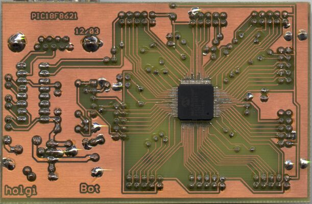

Mit handelsüblichen Ätzanlagen der 100€-Klasse sind SMDs kein Problem.
Ich hab schon bis 0,65mm Raster problemlos hinbekommen, und 0,5mm
sollten auch nicht schwieriger sein. Das hängt aber insgesamt eher von
der Vorlage und der Belichtung ab. Mit einem guten Film macht man gute
Platinen, auch mit einfachsten Ätzanlagen bzw in der Schale. Aber bei
einem schlechten, nicht lichtdichten Film nützt auch die teuerste
Ätzanlage nicht, feine Bahnen sind damit nicht zuverlässig realisierbar.
die im Bild (Attach) ist mit der letzten Anlage in Deiner Liste gemacht.
Das Bild ist nur 448x300. Wenn die Größe nicht reicht, dann bitte
melden.
Ich kann es dann groß auf meine Homepage stellen.
Gruss
Gerhard

Leiterbahnbreite 0,25mm ;)
Wie Uwe schon sagte:
Wichtig ist eine gute Filmvorlage.
Laserdrucker eigentlich schon Pflicht.
Und ein vernünftiges Belichtungsgerät mit
UV Röhren. Alleine das ist schon teurer als die
Ätzanlage. Dann noch gutes Basismaterial benutzen
und TQFP80 ist kein Problem mehr.
