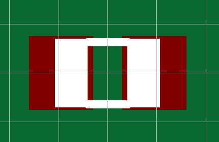

Hallo, mal ne Frage.
um vieviel macht ihr die Pads größer für die SMD Bauteile
Beispiel 0805     => BauteilAussen x,y  = 2mm x 1,25mm
Wenn ich mit die Bibl. von Altium ansehe, ist das Layout des 0805
Bauteils exakt so groß wie das Bauteil selbst.
Das mag ja noch bei indust. Bestückung gut gehen, aber Handbestückung ?
Prototyp, Kleinserie ist ja fast nicht so machbar.
(Hab in einer Doku gelesen:  Pads in x,y  +0,2mm größer.)
Wie seht ihr das?
mfg
Roland

wenn wir von einem Chip-Resistor ausgehen, dann wären die Maße gemäß IPC
1,40mm breit 1,10mm lang und die Mittelpunkte der beiden Pads wären 1,80
mm auseinander.
Mir ist aufgefallen, dass in der Eagle LIb speziell die 0805 Pads der
RLC oder IPC Lib auffallend schmal und lang sind. Ist meiner Meinung
nach ein Bug in der Lib. Hab keine Ahnung, ob das inzwischen in einer
neueren Version behoben ist.
Ich verwende daher die Maße 1,50 x 1,15 bei einem Abstand von 1,85mm.
das klappt sehr gut mit Handlöten.
Hoffe die iInfo hilft dir.
ciao
Remo

> in der Eagle LIb speziell die 0805 Pads der RLC oder IPC Lib auffallend schmal
und lang sinden
Die 0805? Ich finde, dass die ganz gut aussehen und vor allem manuell
gut zu löten sind. Gerade richtig breit.

Hi Roland,
Ich meine die Altium Lib ist schon fast "worst case". Wenn du die
Herstellerdatenblätter von R L C ICs .... ansiehst und die mit der
Altium vergleichst, solltest du feststellen, das die in etwa
Deckungsgleich sind. Ich habe die Footprints der Bauteile bei 0402 !
sogar um ca. 10-20% verkleinert. Wichtig ist nur, das die Pads entlag
der "Lötseite" etwas Freiraum haben. Das reicht alle Male. Wenn die
"Schmal" sind, dann ist das "egal". D.h. die Pads müssen nur so breit
sein, wie der Anschluss des Bauteils ist. Was Länge angeht, da sollte
ein wenig Platz sein.

0402 ist ja schon recht klein.
Ich beschäftige mich meist mit 0603 und 0805 und größer.
Hab halt gesehen, das die Pads bei 0805 (Altium D) genau deckungsgleich
sind. Da ist an den Seiten kaum Platz zum Löten.
Werde die Pads in X Richtung etwas vergößern.
mfg
Roland
