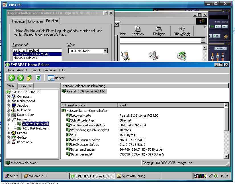

ich hab einen Rechner mit Win98se an ein 10/100Mbit/s-Netzwerk
angeschlossen.
Alle anderern Rechner läufen mit 100Mbit/s nur dieser eine nicht. Hab
auch in den Einstellungen Auto Sense, 100Mb Full, 100Mb Half probiert,
aber Everest (siehe Anhang) zeigt mir nur 10Mb/s an. Warum geht das
nicht?
MFG
Michael
Gast #716157
W98 verlangt nach jeder popeligen Einstellung an irgendwelchen
Systemsachen ein Neustart. Hast du das auch berücksichtigt, nachdem du
deine Einstellungen geändert hast?
Darüber hinaus sind die Geschwindigkeiten zwischen Netzkarte  und Hub
"Verhandlungssache" zwischen beiden Partnern. Ich könnte mir
vorstellen, daß eine andere Taktung erst nach komplettem Kaltstart des
Rechners (und neuem Aushandeln der Geschwindigkeit) greifen könnte
Also umstellen, Kiste komplett bis stromlos runter fahren, und dann mal
weiter schauen.
Gast #724590
Die Geschwindigkeit und Halb-Vollduplex Sache wird ja über irgendein
Register umgeschaltet. ich frage mich, wie Everest die Geschwindigkeit
ermittelt ... Entweder wird es ermessen, oder aus irgendeinem Register
ausgelesen.
Also entweder HAT der Treiber nicht richtig umgeschaltet, oder die Karte
ist umgeschaltet, aber Everest kann deis nicht auslesen.
Was sagen denn die LED am Hub oder Switch bzw. an der Netzkarte aus,
geben die irgendwelche Hinweise (so vorhanden) ?
