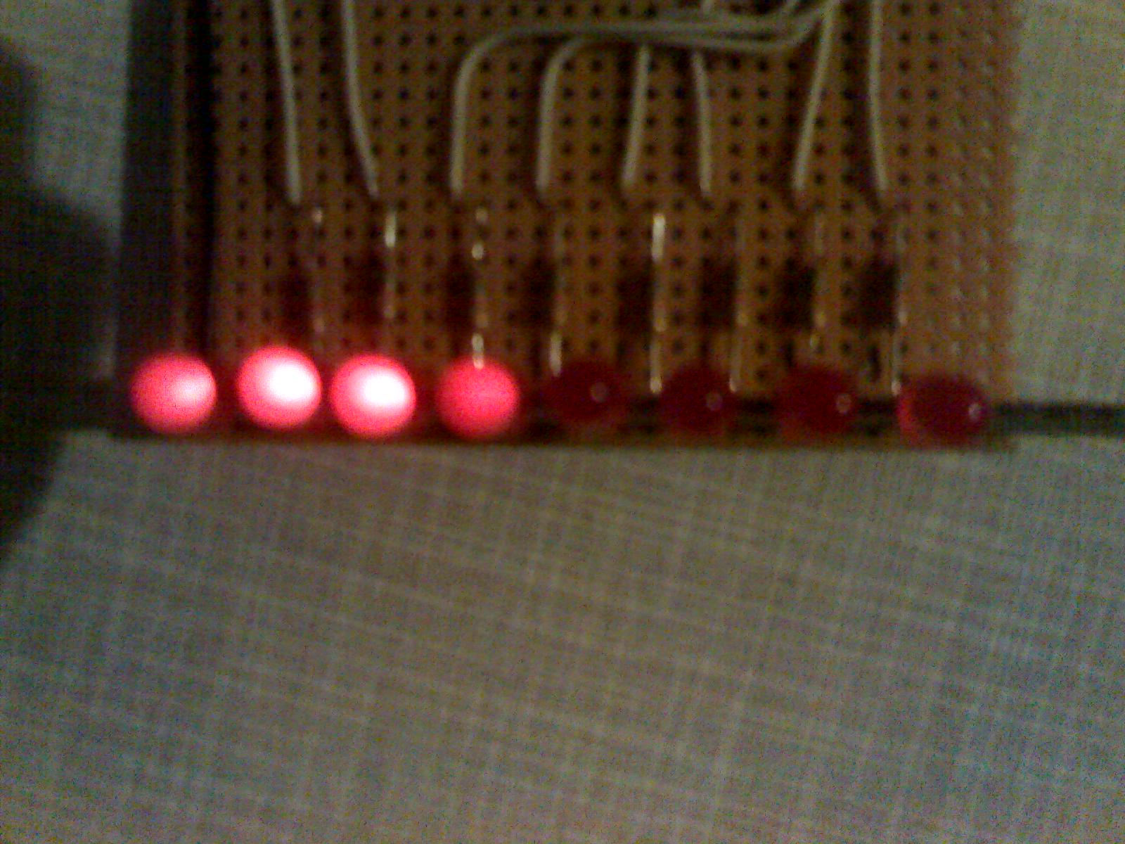

ich befasse mich erst seit kurzem mit Mikrocontrollern, und habe bis
jetzt nur das tutorial durgearbeitet. Jetzt hab ich mein erstes Programm
geschrieben.
An Port B sind 8 LEDs, die durchlaufen (Stichwort Knight Rider).
Allerdings werden noch die zwei letzten leds mit software-pwm gedimmt,
um ein "Nachglühen" zu simulieren. Zusätzlich wird ein Poti mit dem ADC
eingelesen, um die Geschwindigkeit der LEDs zu verändern.
ADC ist beschaltet wie im tutorial beschrieben mit interner
referenzspannung und kondensator.
die 8 LEDs sind an Port B mit gem. Masse, d.h. eine 1 am Ausgang lässt
die LED leuchten.
Das Programm läuft in der Simulation so wie es soll, aber auf dem µC
sieht der Schritt 7 so
oooo----
anstatt
-ooo----
aus. Das ist in der Simulation nicht so!
Ist da ein Programmierfehler oder ist es etwas anderes??
Danke im voraus für eure Bemühungen und Antworten!
MFG
Mixer
P.S. Wenn ich in der Endlosschleife kein "sei" steht, hat ein interrupt
bei einem timer overflow keine wirkung!!

Ah, sorry, Du hast ja geschrieben, dass es Schritt 7 ist.  Was pasiert,
wenn Du alle 14 Schritte durch Modifikation der Sprungtabelle auf
Schritt 7 lenkst?
Persönliche Seite #717702
AVRFan wrote:
> Was pasiert,
> Schritt 7 lenkst?
genau das, was im bild ist. Die simulation zeigt jedoch das, was
passieren sollte:
-ooo----
Allerdings kann ich im Schritt 7 nichts finden, dass da noch ein anderer
Schritt aktiviert wird. Hab ich da was übersehen?
MFG Mixer

#720406
Die Simulation ergibt Folgendes
cycle       time   port mask
 307 -  76,75 µs - 01110000
 377 -  84,25 µs - 01110000
 569 - 142,25 µs - 01110000
1337 - 334,25 µs - 01100000
1593 - 398,25 µs - 01100000
4409 - 1102,25 µs - 01000000
... laaaaaaaaaange Pause und dann zurück nach oben
Ich habe den Code gerade mal bis 1 s Realzeit durchsimuliert und bekomme
nur die Patterns:
01110000
01100000
01000000
welche alle in Zeile 213 gesetzt werden. Alle anderen Out-Befehle werden
wegen deiner Modifikation nicht ausgeführt, das oberste Bit (PB7) wird
nie gesetzt. Also Bestätigung von meiner Seite.
Hast du mal versucht die LEDs einzeln anzusteuern? Also einmal alle aus,
nur PB7, nur PB6, etc... ?
ldi r16, 0b00000000
out PORTB
loop: rjmp loop
ldi r16, 0b10000000
out PORTB
loop: rjmp loop
ldi r16, 0b01000000
out PORTB
loop: rjmp loop
etc.
- Ist Stufe 7 die einzige oder nur die erste die nicht funktioniert?
- Was passiert, wenn du die Masken in Stufe 7 alle auf 0 setzt?
- reduzier mal den Code so lange, bis das Problem verschwindet - gerade
jetzt wo nur Stufe 7 angesprungen wird kannst du die anderen mal
rausnehmen.
- Ist das richtig, dass Stufe 2 nicht wie die anderen Stufen formuliert
ist?
- Lass mal testhalber den ADC raus.
- habe var gessen, was ich gerade wollte... ach ja: die linke LED wirkt
auf dem Foto dunkler als einige anderen. Hast du die mal mit 'nem Oszi
durchgemessen, was da für ein Signal im Vergleich zu den anderen
anliegt? Alternativ nach Möglichkeit die Timer so langsam machen, dass
man die LEDs beim Schalten beobachten kann.
- Wenn der Vergleich in Zeile 15 fehlschlägt, bricht der zu "rjmp LED1"
durch. Bitte dokumentieren, dass das nicht passieren darf. Besser wäre
hier eine Fehlerbehandlung oder ein unbedingter Sprung -> potenzielle
Fehlerquelle.
und wo ich eh gerade an deinem Code am rumnörgeln bin: Assembler ist
eigentlich eine wunderschöne Sprache - bitte bring etwas Ordunng in
deinen Code, insbesondere, wenn er nicht rund läuft. Wie Mister
Buchegger schon erwähnt hat steigt dadurch auch die Lust, dir zu helfen,
und es zeigt, dass du dir Mühe gegeben hast.
Geschwindigkeitsoptimierungen zu Lasten der Lesbarkeit kann man immer
noch später einbauen, wenn notwendig. Nutze die Makro-Fähigkeiten des
Assemblers - ist besser zu dokumentieren. du hattest ja geschrieben,
dass du Neuling bist - nimm's also als Verbesserungsvorschlag auf.

Gast #720878
Blöde Frage:
Da ich jetzt nicht mitgekommen bin, was jetzt in der Simu passiert und
was am realoen Mega...
Ist vielleicht nur die LED kaputt, kalte Lötstelle ?
Gruß ka-long
Persönliche Seite #722909
Habe jetzt das Programm ohne die Software-PWM ausprobiert und einen
ähnlichen Fehler festgestellt! Dann hab ich mir mal meine
Streifenraster-Platine von unten angeschaut, und festgestellt, dass da
eine Leiterbahn-Unterbrechung nicht ganz in Ordnung ist. Habe diese mit
m Skalpell ein bisschen nachbearbeitet und schon funktioniert alles ohne
Probleme!!
Danke nochmal für eure Bemühungen!!
MFG Mixer
