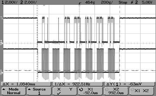

Ich habe im Mplab einen I2C-Slave programmiert und will den jetzt testen
(debuggen). Geht das im Mplab?? und wenn ja wie?!?!

Gibs da echt nichts - schei...!!! Was du mit dem Oszi gemacht hast geht
ja nur wenn ich einen Master programmiert hätte, aber ich hab ja nen
Slave (so was wie z.B. einen eprom) prog.!

Bei I2C-Slave hast Du doch (nach den ganz grundlegenden Sachen, die die
Pins abfragen) erstmal eine State-Machine, die durch die Eingangssignale
getriggert wird. Da kann man sich doch entsprechende Breakpoints setzen
und schauen wohin er kommt und wohin eben nicht?
Natürlich klappt dann der Transfer nicht (weil ja durch den Breakpoint
der Debugger angehalten wird), aber man kann wenigstens nachvollziehen,
welche States der Prozessor durchläuft.
Alternativ kannst Du Dir bei besonders "interessanten" Stellen natürlich
Signale auf einem anderen Port ausgeben und diese zusammen mit den
Eingangssignalen (SDA und SCL) auf einem Scope/Logic-Analyzer anschauen,
dann hast Du auch den zeitlichen Bezug.
