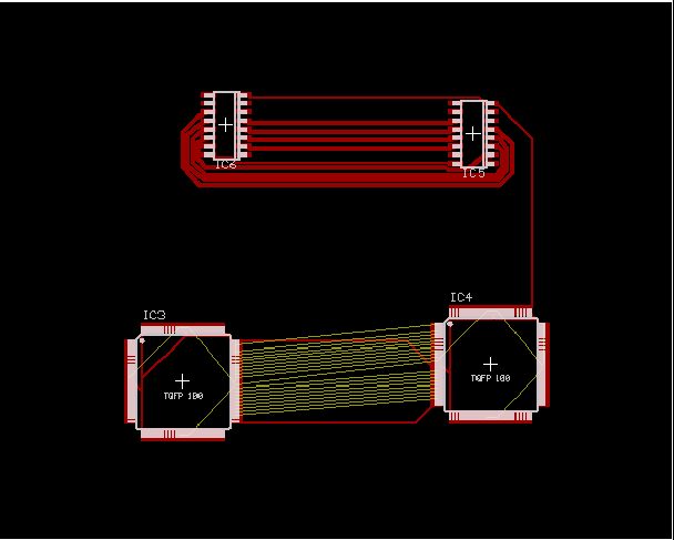

Jetzt hab ich dieses Gehäuse in Eagle verwendet, und wollte es
autorouten.
Doch alle Gehäuse mit einem Rastermaß in mm (0,5mm bei mir jetzt)
lassen sich nur zu 20% routen. Hab auch schon andere Gehäuse von der
Lattice Lib verwendet >> gehen auch nur teilweise.
Und Routing Grid verändern bringts auch nicht wirklich.
Woran kanns da bloß liegen??
Max
Gast #55739
Auch da geht es nicht, es braucht dafür aber 10x länger.
Ich hab sonst keine Einstellungen mehr entdeckt.
Bei Gehäusen im inch-Raster .... schwups ... und fertig
Max
Gast #55740
Hier ein Bsp: inch-Raster ist ok
Auch mit breiten Leitungen.
Und bei TQFP verbindet er nur die GND's miteinander
Einstellungen: beide Layer aktiviert kreuz und quer erlaubt (Top,
Bottom)
Routinggrid 5mil=0,127mm
Max

Der Autorouter bekommt Probleme, da die Pads nicht auf dem Routing Grid
liegen. Daher möglichst immer wenn kleinste Bauteile (geringster
Pad-Abstand) im mm-Raster, dann auch im mm-Raster routen, bei Zoll eben
im mil Raster.
Ansonsten vergiss den Autorouter von Eagle. Der gehört in die Tonne.
Steffen

Gast #55748
Was hilft's, wenn die Routingzeit gegen unendlich geht, weil der
kleinste gemeinsame Teiler zwischen einem Zoll- und einem metrischen
Raster irgendwo im Bereich von 10 µm liegt, lieber Eaglefreak?
Außerdem ist über die nicht gerade optimalen Ergebnisse des
Eagle-Routers schon mehr als genug berichtet worden.  Den BAE-Router
wollten sie wohl seinerzeit nicht lizensieren lassen...
Gast #55749
Wer stellt auch schon 10µ ein so quatsch. Wenn man ein pin abstand von
0,1mm hat muss man wohl schon ein Grid von 0,05mm einstellen um
zwischen den Pin's zukommen. Aber wie schon gesagt Übung macht den
Meister.
