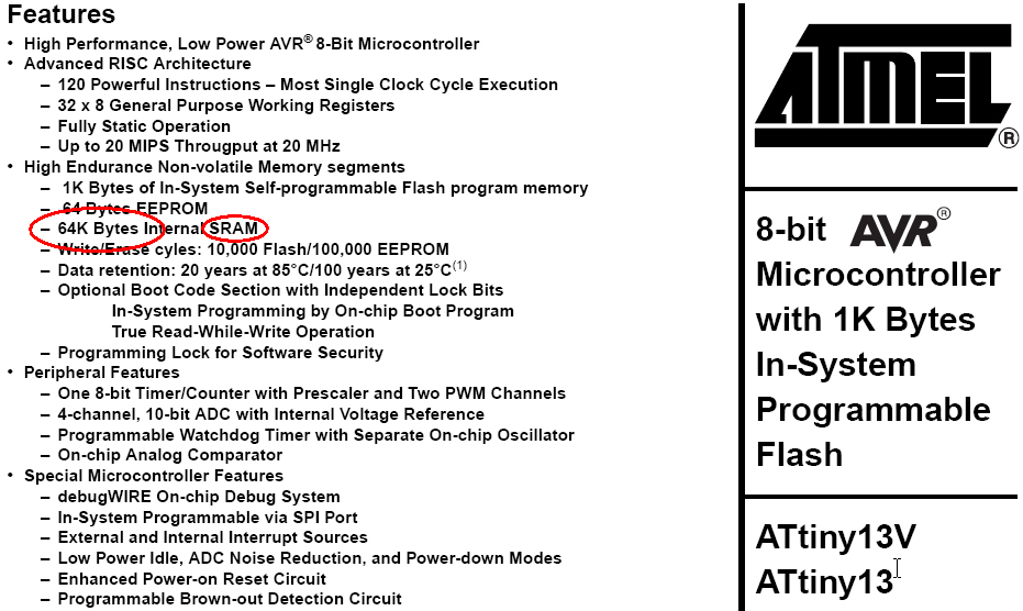

den Attiny muß ich haben !
Persönliche Seite
Ich hab sowieso das Gefuehl diese Datenblaetter werden bei Atmel alle im
Copy&Paste-verfahren hergestellt... ausgehend vom Mega128 ;) Deswegen
benutze ich eigentlich nur noch das Datenblatt vom 128er, den Rest kann
man runterbrechen... ok einzig fuer die Pinouts isses vielleicht noch
relevant mal in ein anderes zu gucken.
Heißt das wenn ich das Datasheet vom ATmega128 lese stimmen die Dinge
wie I²C, USART,... auch mit anderen Controllern überein?
Hab mich mit den AVRs noch nicht so befasst und mein Englisch ist nicht
so gut,....:(
