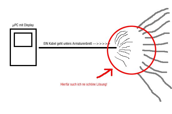

Gast #721885
Hi Jungs,
erstmal danke für die Mühe...
@Läubi: Es geht ja nicht um ein Autoradio sondern um einen kleinen
Prozessor mit Display welcher auf dem Armaturenbrett verbaut werden
soll. Stells dir als Öltemperatur- und Druckanzeige vor.
Da solch ein Nachrüstteil auf dem Armaturenbrett auch nach was aussehen
soll, geht nur EIN Kabel raus und verschwindet unter dem Armaturenbrett.
Dort sollen dann die verschiedenen Sensoranschlüsse, welche zum Teil aus
dem Motorraum kommen, zum Teil aus dem Sicherungskasten und aus dem
Kofferraum an besagtem Kabel Anschluß finden.
Und es geht um das WIE verbindet man das am >>> optisch ansprechendsten
 einfachsten  mechanisch stabilsten <<< ???
Also nicht das eine Kabel das von oben kommt einfach aufgedröselt und an
Lüsterklemmen dran, sondern das soll ein Block sein, wie eine
Anschlußeinheit.
Im Grunde wie ein Minigehäuse mit ner Anschlußleiste auf der einen
Seite, wo auf der anderen Seite ein 10adriges Kabel rauskommt.
Von mir aus das Ganze vergossen, oder mit Schrumpfschlauch drum rum oder
in nem eckigen kleinen Schächtelchen drin, Hauptsache EIN Teil und nicht
zehn kleine Lüsterklemmmen die an einem 10fach aufgedröseltem
Litzenkäbelchen dranhängen.
Ich kann schon verstehen daß ihr mir nicht folgen könnt, aber ich weiß
nicht wie ichs anders ausdrücken soll... HILFE ! :-(
Wie wird sowas denn sonst gelöst in Kleinserien? Hat jemand das schon
mal gesehen oder drauf geachtet? Bin für alle Tipps dankbar!
LG
Micha
Gast #721931
nun ja. Was darf es kosten. Es gibt Sub-D Stecker ohne Löt- aber mit
Schrubanschluss. Ich meine da liegt ein Stück (nur Buchse ODER Stecker)
für Privat > 20€.
Sonst schau mal im Bereich Leiterplattensteckklemmen. Es gibt die auch
mit beidseitigem Schraub- oder Federanschluss und mit einer Kappe als
Gehäuse. Ich weiß nur nicht bis zu welcher Polzahl das geht.
Jens
Gast #722026
Ja gibt es, allerdings maximal 8 polig.
Schau mal bei Conrad Artikel-Nr.: 748821 - 62 .
Fertige Kabel gibst dafür dort zB. auch Artikel-Nr.: 748562 - 62 .
Aber ich würde lieber so wie du schon sagtest selber
basteln.
Entweder so ein Gehäuse oder du könntest auch auf der anderen Seite
des Kabels, also da wo die KTY usw rankommen,
irgendwelche Buchsen/Stecker dran konfektionieren.
Schön mit Schrumpfschlauch und so. Deine Sensoren
bekommen dann auch Buchsen/Stecker.
Die Idee hattest du ja schon selbst. Machs so. Fertige
Sachen hab ich außer den og. noch keine gesehen.
gruß ralf
