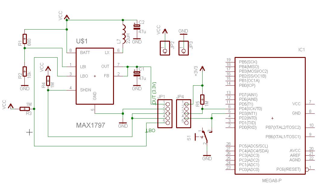

heute habe ich mal wieder ein Frage. Kurz zur Erläuterung. Ich habe
einen max1797 (Step-Up Wandler), welcher auch erstmal soweit
funktioniert.
Nun würde ich gerne in meine Schaltung die Funktion des Shutdowns
nutzen. Ich möchte Sie mit einem Taster anschalten können. Dafür hab ich
mir folgendes Überlegt (zum verfolgen siehe Schaltung im Anhang):
1. der max ist über PullUp an pin SHDN mit High versorgt, ist also im
Shutdown zustand
2. Taster S1 wird gedrückt, der Pegel geht auf Low und der Max geht in
Betriebsmodus
3. Der Atmega wird nun mit Spannung versorgt. Er erkennt das der Taster
gedrückt ist über PD3 als Eingang (z.b. 3 sec) und schaltet dann PD4 als
Ausgang auf Low. Dadurch bekommt der Max am SHDN Eingang dauerhaft Low
und arbeitet.
4. Durch einen bestimmten Druck (z.B. wieder 3sec) schaltet der Mega PD4
auf High, dadurch wird der max abgeschaltet.
Der Taster S1 soll solange der Atmega an ist auch noch für andere Zwecke
genutz werden.
Funktioniert das so wie in der Schaltung, oder habe ich irgendwo was
übersehen was mir einen Kurzen verursacht? Vielleicht kann ich mir auch
noch etwas einsparen.
Freue mich auf euren Rat und auf Vorschläge.
Micha
