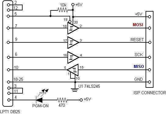

ich hab mir für mein Experimentierboard (mit at8535) jetzt einen ISP
Programmer nach folgenden Schaltplan gebaut
http://www.kmitl.ac.th/~kswichit/avr/avr.htm.(Schaltplan auch noch mal
als Anhang)
Ich hab versucht mit Ponyprog das ganze zu Programmieren, klappt nur
leider nicht.(Einstellungen: STK 200/500 kompatibel Parallel, AVR ISP
I/0)
Der Programmer wird korrekt erkannt, was wohl an den Schleifen zwischen
Pin 2-12, 3-11 liegt.Wenn ich aber den Chip Programmieren will bekomme
ich eine Fehlermeldung(fehlende betriebsspannung, chip defekt...).
Das einzigste was noch funktioniert ist die Programmier-Led an PIN 4
des Parallel Ports.
Ich benutze auch statt einer 25 Pol Parallel Buchse eine mit 36
PINS,woran es aber nicht liegen dürfte.
Jetzt endlich meine Frage: sind die Restlichen Pins am Parallelport so
richtig.
Parallel Port   74LS 245     ISP Port
PIN 6           <----->       SCK
Pin 7           <----->       MOSI
Pin 9           <----->       RST
Pin 10          <----->       MISO
Müssen MOSI und MISO  zwischen Programmer und Targetboard gekreutzt
werden?
Wäre nett wenn sich da mal jemand reinarbeiten würde ob der Schaltplan
prinzipiell richtig ist, und auch zum STK 200/ 500 kompatibel ist.

1. MISO und MOSI sollen nicht gekreuzt sein
2. STK 500 hat kein Parallelanschluss, oder?
