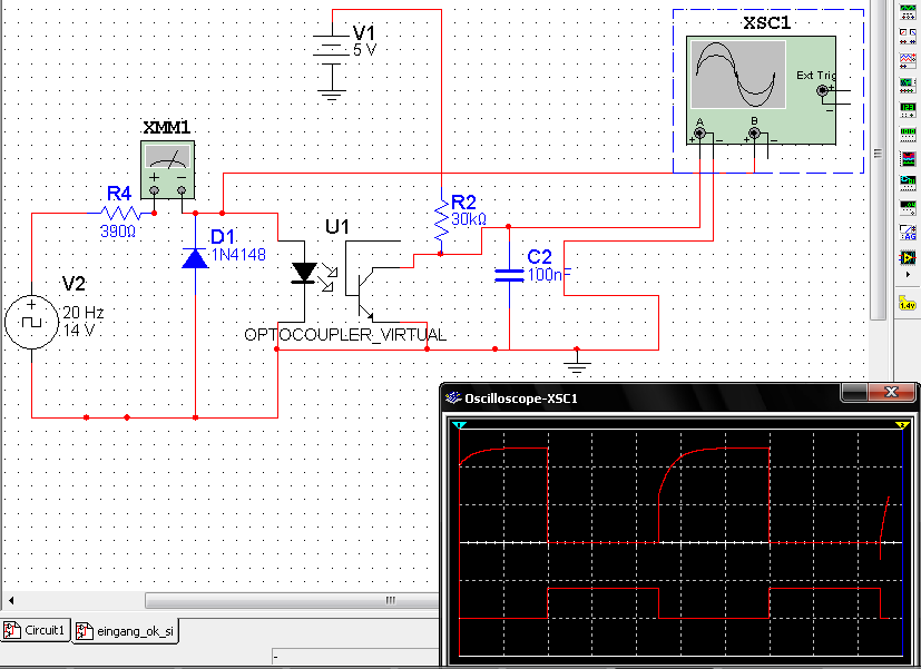

Die Schaltung: sind irgendwelche fehler drin?? Hatte es mit 10kOhm Rs an
den Transistoren versucht hat nicht gefunzt. Deshalb habe ich sie
verkleinert, dass genau 10mA fließen.Muss noch die Rs vor den leds neu
machen(220) (hab noch alte drin(156)) aber es hat nur kurz funktioniert,
so wird das INTRO (wandernder Strich) nur 1 sek. angezeigt.
Sieht gut aus. Das mit D1 kann man besser machen. Nimn eine einfache
Diode (1N4148) und schliesse sie parallel zum Optokollper, natürlich in
Sperrichtung. Dann kannst du auch R20 weglassen und das besseren
Verpolungsschutz.
C5 ist bissel klein, das sollte man eher 10uF oder mehr einbauen. Auch
C4 in der gleichen Grössenordnung.

hi, hab etwas bemerkt, hab den PullUp vom reset kleiner gemacht und die
schlatug läuft besser...(testweise nen 1K paralle drangehalten)
und wenn ich dann noch die pins 6 und 7 (ansteureung Trans.) verbinde,
läuft die demo komplett durch (abgeseheh, dass logischer weise anzeige 2
und3 gekoppelt sind) (freu) woran das liegt, finde ich sicher noch
raus..
ABER:
nachdem die demo einmal durch ist (20 Schritte) liegen undefinierbare
Zustände an alles output an (D.H. Zufällige anzeige auf allen anzeigen
und die leds gehen an?? werde mal eine freugenz einspeisen (fahre jetzt
zur uni) und dann von den ergebnissen berichten
Wie hoch muss die spannung am ICP1 sein, damit der AVR nicht denkt, dass
ein impuls kommt? hab aich dort (laut bild einen 30K dran) auch zu
viel??? löst deshalb ICP aus?
danke erstmal
Marvin
