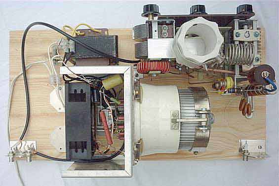

Du möchtest sowas bauen: http://www.nd2x.net/PA0FRI.html (macht ca. 1,5 kW auf 13 MHz) - das sollte wohl für 'nen paar Meter reichen ...

. @du/dt (Gast) > Für die superschlauen Funkamateure hier: > Wir bewegen uns im RFID und nicht im DX Bereich. Danke für den Hinweis. Ich bewundere Dein Humorverständnis! Wahnsinniger Datenblatt russ/eng. zur Röhre: http://www.mif.pg.gda.pl/homepages/frank/sheets/018/g/GU43B.pdf Doch, sehr nett, auf einem Holzbrettchen montiert 12,6V 7A Heizung, 3kV Anodenspannung, ein kleines Ventilatörchen, das die 1kW Heizleistung wegbefördern muß. Der Trafo sieht aber nicht danach aus, dass er 1kW liefern kann, steht der "richtige" Trafo irgendwo daneben auf dem Boden?
#741554
. @Christoph Kessler (Firma db1uq) (christoph_kessler): Na, jedenfalls einer, der dem Russenföhn was abgewinnen kann. Bist halt auch so ein (Zitat) "superschlauer Funkamateur" ;-)) Der Trafo auf dem Bild ist wohl nur der Heiztrafo - das HV-Netzteil steht rechts nebendran. (--> Bild, Anhang) Bei mir werkelt auch so eine ähnliche Konstruktion (allerdings in einem 19"-Einschub. Wenn's sein muss, kommen da knapp 3kW SSB raus, wenn man ordentlich "Durchzug" macht. Geht aber nur verlässlich mit Eigenkonstruktionssockel/Kamin - das orig. Teil braucht dann schon fast Pressluft! Die GU43b ist aber ein gutmütiges Rohr. Man*n* braucht 3 Stück davon: eine zum Bauen, eine zum Funken und eine zum Vererben! Vor 15 Jahren gab's die Dinger im 3er-Pack für DM 100.- in Friedrichshafen ... (bei mir läuft noch die "Bau-Röhre - hihi) 73 de Wahnsinniger
