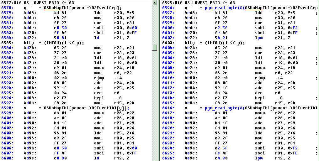

Was tue ich falsch? Es ist doch nicht viel:
1) PROGMEM
/* aus   INT8U  const  OSUnMapTbl[256] = {   wird: */
const INT8U OSUnMapTbl[256] PROGMEM = {
2) pgm_read_byte an vielen Stellen
/* aus   y = OSUnMapTbl[pevent->OSEventGrp];    wird: */
y = pgm_read_byte(&(OSUnMapTbl[pevent->OSEventGrp]));
Wie .lss zeigt, wird aus LD LPM, und das war's. Wo vertue ich mich?
