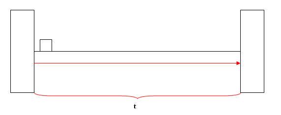

habe folgendes vor:
Ich will 2 ADC-Ports gleichzeitig starten. 1. Mikrocontroller sendet den
2. Mikrocontroller ein Befehl zum starten, aber demit der 1.
Mikrocontroller mit dem 2. Mikrocontroller gleichzeitig starten kann
muss er bestimmte Zeit abwarten.(siehe Anhang)
Wie kann ich die Zeit bestimmen, was der 1. Mikrocontroller abzuwarten
hat?
Meine Idee ist ein Timer mit dem Senden zu starten und sobald ich ein
ACK erhalten habe, wird der Timer gestoppt. Die Zeit wird dann mit 2
geteilt (Hin+Zurück).
Aber das kann nicht gehen, weil in der Zeit wo 1. Mikrocontroller auf
ACK wartet, hat ja der 2. Mikrocontroller mit messen begonnen :-(..
Hat jemand eine Idee, wie ich es realisieren könnte?
Mfg
Cimbom

Du schickst den Befehl einfach an den µC2 und zugleich an dich selbst
also vielleicht so:
µC1_TxD------------o---------------------RxD_µC2
    RxD-------------
Jeder µC fängt sozusagen mit Messen an, wenn der Befehl empfangen wird

Haben die ADC auf beiden µC einen externen Triggereingang ?
Wenn ja dann nutzt diesen, wenn nein, verabschiede dich von der Idee, in
Software geht das nicht.

ich brauche es zur Abstandsmessung. Beide µC müssen zur gleicherzeit 2
Messungen starten.
Es muss doch per Software möglich sein wieviele Impulse ich brauche um
ein Signal zu übertragen oder nicht?!

Controller 1 löst bei beiden Controllern einen externen Interrupt aus,
der wiederum bei beiden "zeitgleich" die Messung startet.
Bei einem AVR hast du damit maximal 2 Takte Versatz. Wenn die synchron
laufen sind 0 Takte Versatz machbar.
Wir bewegen uns da in Größenordnungen von unter 0,1 µs
Hab ich was übersehen?

So langsam werde ich doch neugierig, welches analoge Signal zeitlich so
präzise ausgelesen werden soll...
Ungefähre Laufzeit bei 3m Leitung
3 m / 300000000 m/s = 10 ns
Wird vermutlich noch ein Aufschlag für die Dämpfung drauf kommen, aber
ich denke, dass sollte passen. Ansonsten wie bereits vorgeschlagen
einfach die Leitungen gleich lang machen.
Sollte die Verzögerung doch größer sein: einfach den ersten Controller
einen Takt warten lassen.

wie vorher schon erwähnt: machs per Pin-Change-Interrupt.
Am µC1 hast du einen Ausgang und einen Eingang. Am µC2 nur den Eingang.
Wenn jetzt µC1 am Ausgang eine bestimmte Spannung anlegt, wird bei
beiden der Code für die Wandlung "gleichzeitig" ausgeführt, da ja auf
den Eingängen die Signale zur "gleichen Zeit" ankommen.
Du löst also mit der Spannung an den Eingängen die Wandlung aus. Mehr
nicht.
